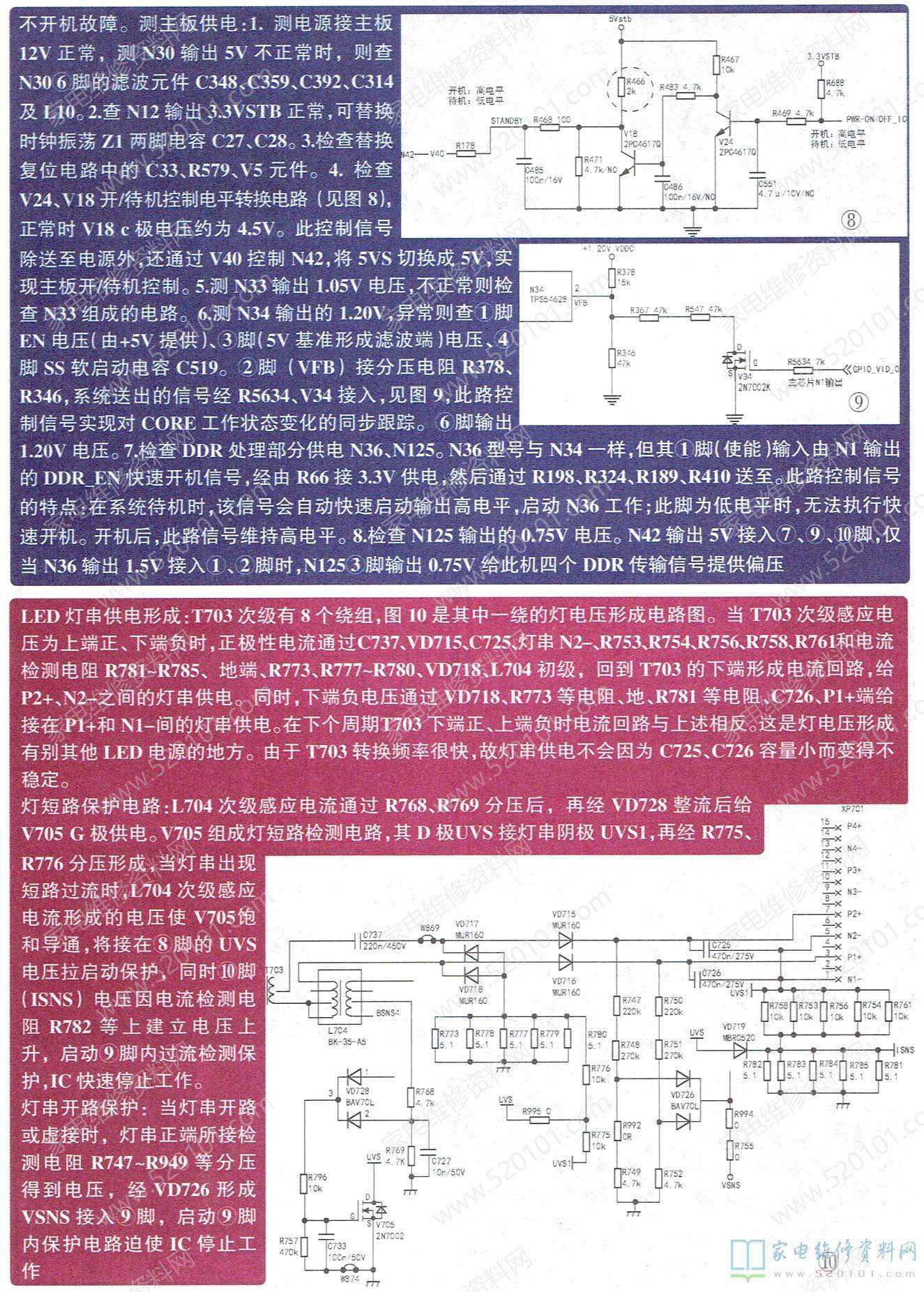

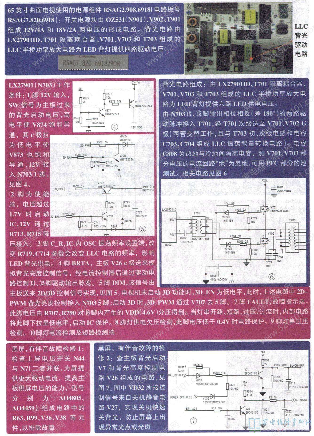

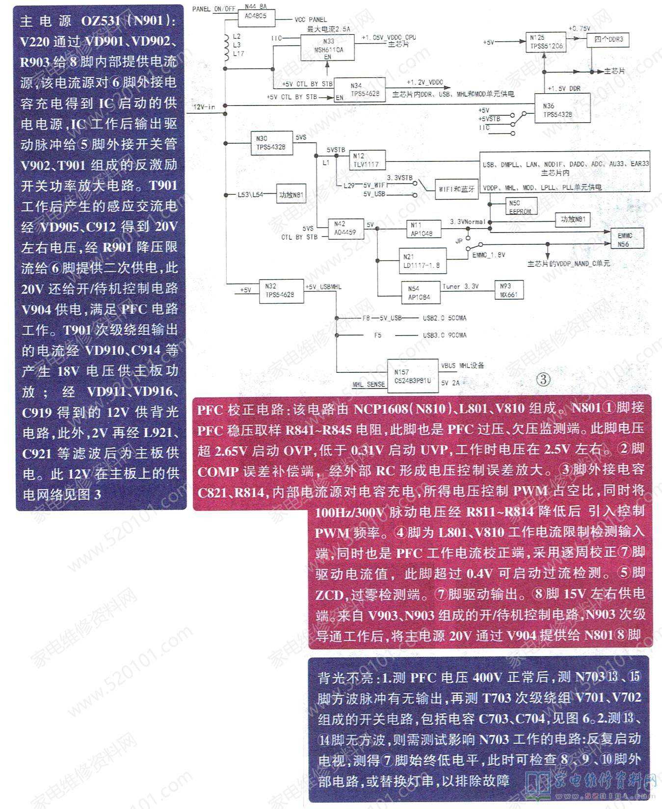

    该主板用于LEDS5EC780UC和LED65EC780UC型曲面电视,主板组件编号为RSAG2.908.6935-04ROH,使用的主芯片型号为MSD6A828EV(N1),功放型号为TAS571(N81),与EMMC(N56).DDR3(N60~N63)等,共同实现接收一路RF信号、两路HDMI信号、一路USB2.0、一路USB3.0和一路AV输入信号等功能本文以LED65EC780UC型曲面电视使用的主板和电源组件做维修实物图解。
