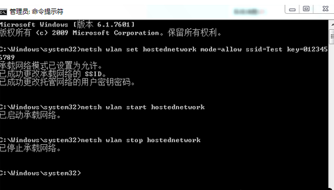

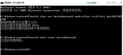

    2、然后在“命令提示符”里输入“netsh wlan set hostednetwork mode=allow ssid=Test key=0123456789”(ssid是无线网络名称、key就是密码),点击回车,系统会自动虚拟出一个wifi热点。

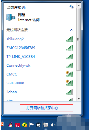

    3、点击桌面右下角的网络图标,打开网络共享中心。

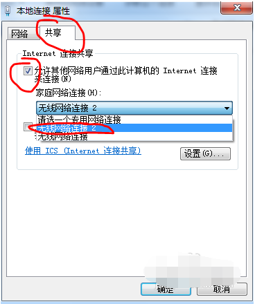

    6、右击本地连接,选择“属性”。
    7、在属性界面下点击“共享”选项卡,勾选允许其他网络用户连接此计算机,在下方的选择框内选择“无线连接2”。
    8、在命令提示符里输入“netsh wlan start hostednetwork”,点击回车。
    9、看看我们设置的WiFi是不是出现啦,用其他计算机连接一下试试。
    10、如果想关闭WiFi热点,就在命令提示符里输入“netsh wlan stop hostednetwork”。
