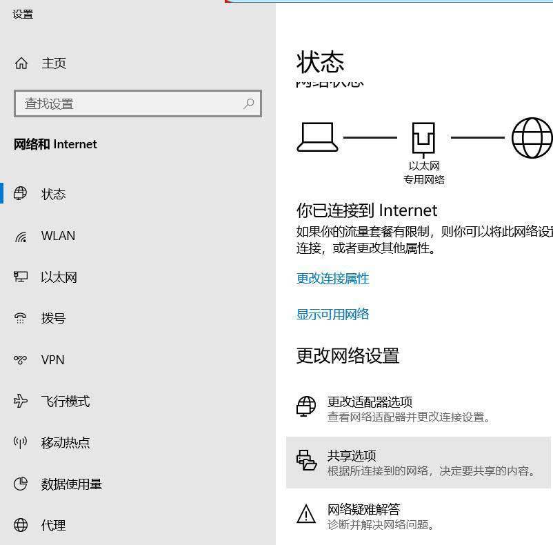

    右键右下角的网络图标,选择打开网络和Internet设置。

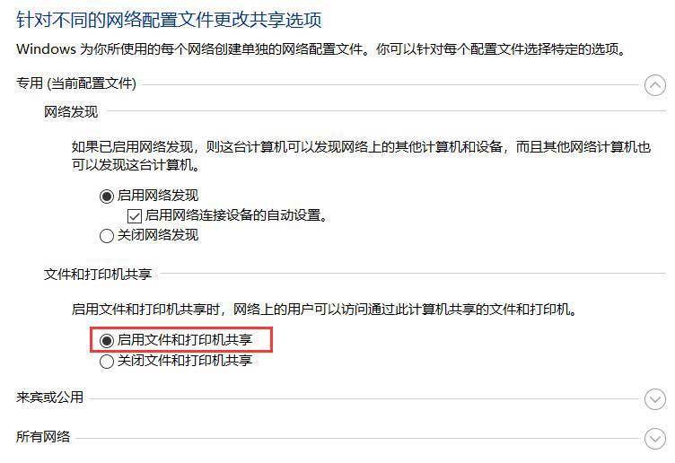

    点击 共享选项。
    勾选启用文件和打印机共享 之后保存设置。
