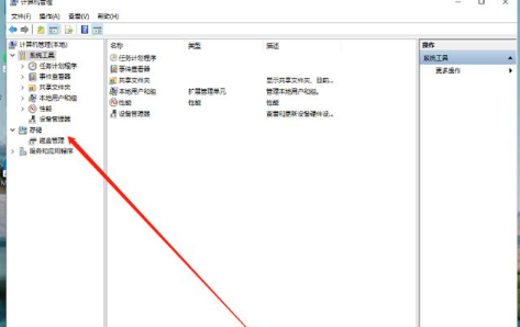

    1、鼠标右键选择此电脑,打开【管理】。
    2、进入页面后我,我们点击存储下方的【磁盘管理】功能。
    3、找到需要进行分区的硬盘,鼠标右键选择它。

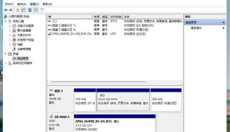

    4、在出现的选项中我们找到【压缩卷】。
    5、此时输入需要分盘的空间大小,输入完成后点击【压缩】即可。

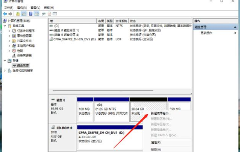

    6、压缩完成后,在磁盘分区里就会出现灰色的未进行分配的分区,我们用鼠标右键点击该位置,选择【新建简单卷】。

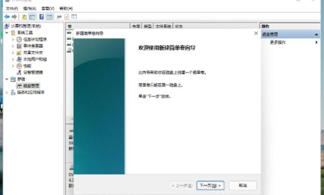

    7、打开新建简单卷向导后,我们根据提示进行操作。
    8、把磁盘格式修改为【NTFS】即可。
