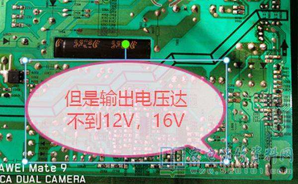

    收到同行送来的故障机壹台海信LED50K360J液晶电视,故障表现为三无,用户已经叫海信售后看过,由于维修费用价格没有谈拢转到我维修部,报价用户还是说贵,没办法价格实在上不去了,用户所出的费用,换板利润就低了,修板又麻烦,为了利润,看来只有修,维修过程如下图所示,修复电源上机试机维修成功。

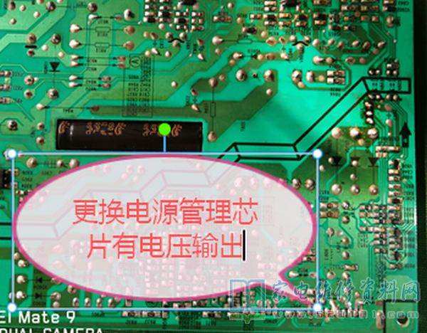

  测量对地电阻已经击穿
  更换电源管理芯片有电压输出
  但是输出电压达不到12V、16V

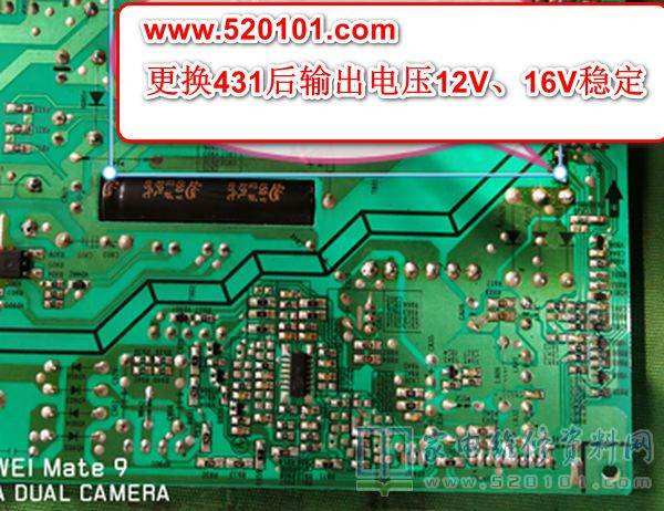

  更换431后输出电压12V、16V稳定,故障修复。
