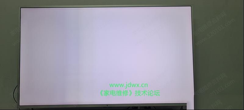

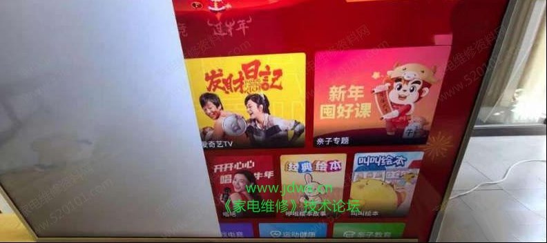

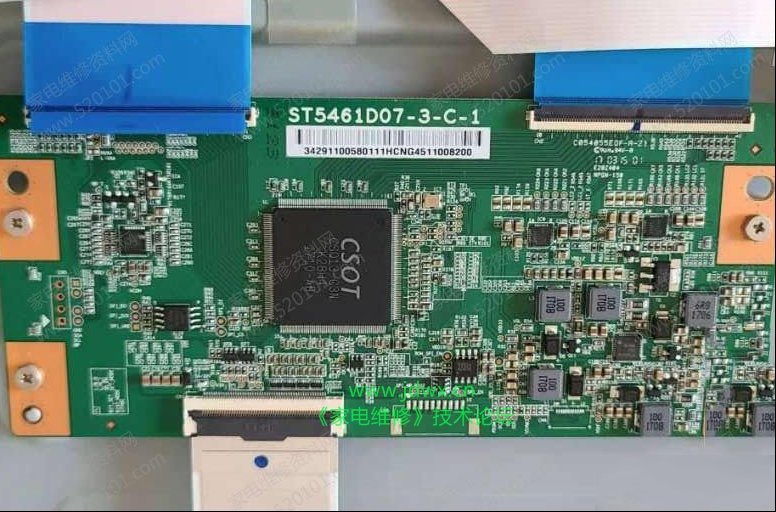

    收到其他维修同行的一台乐视超4 X55M液晶电视,客户说几个月前屏幕底部出现多条稳定黑色横线,昨天屏幕开始全屏频闪黑色横线。拆开电视,这台电视逻辑板型号是ST5461D07-3-C-1,断开逻辑板一边排线,半边屏幕正常显示,断开另一边排线黑屏,用透明胶贴了排线的1-13脚(如下图所示),症状减轻,左半边屏幕背光变暗,特别是纯色画面看半边屏幕背光有些变暗,不过问题不大,勉强可以观看。
