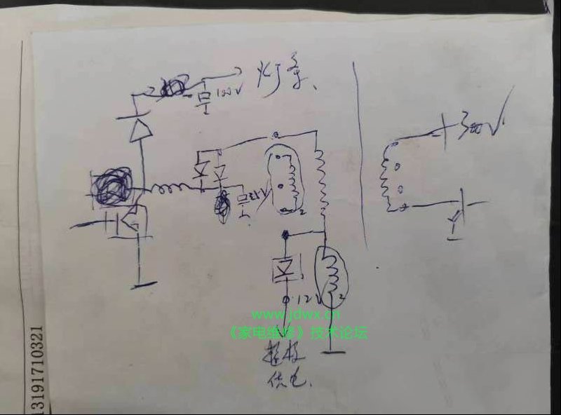

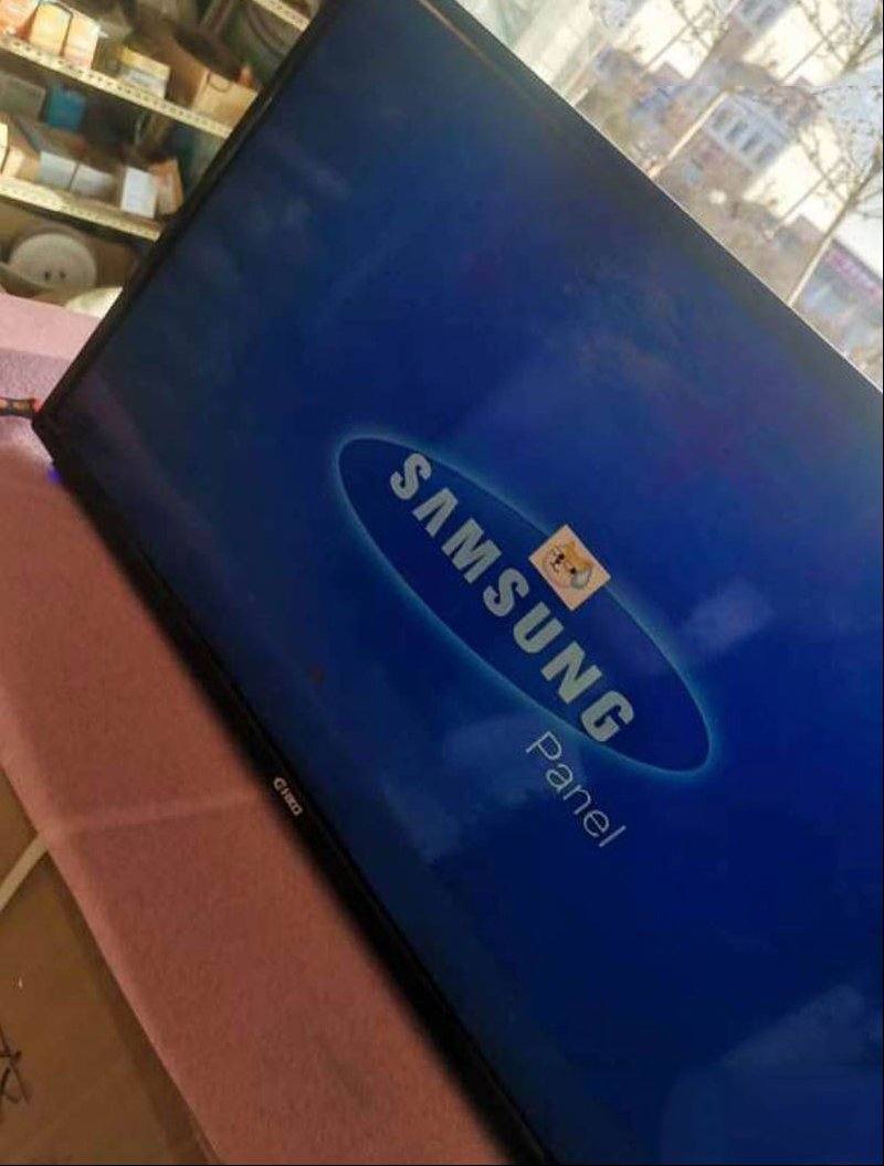

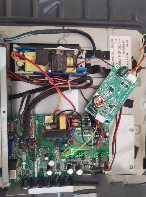

    收到同行送来的故障机壹台中韩LED32HD510A液晶电视,其主板的电源已烧,由于是一体板,只能全部更换,因前一段时间疫情原因某宝购板三天都不发货,想想也是醉了,那就拿出咱的看家本领之分解组合大法,硬着头皮把印制板图抠到了纸上,有了图,啥活咱不能干,由于第二组灯条供电大于12V,也只能在另加一个升压板了,但一定要注意把灯条电流控制在200mA以内。
