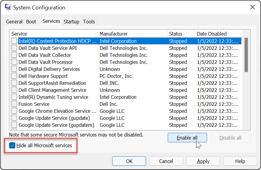

    当系统配置窗口出现时,单击顶部的服务选项卡。
    选中隐藏所有 Microsoft 服务框,然后单击全部禁用 按钮。

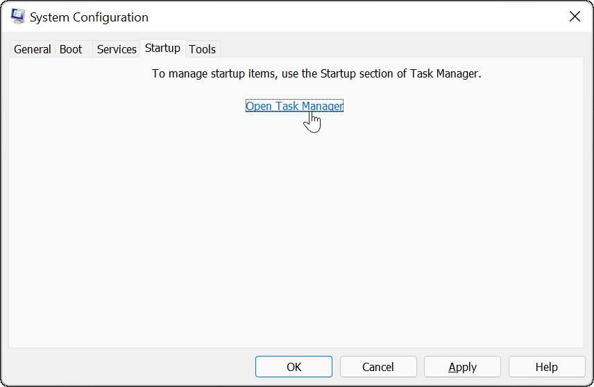

    单击顶部的启动选项卡,然后单击打开任务管理器 链接。

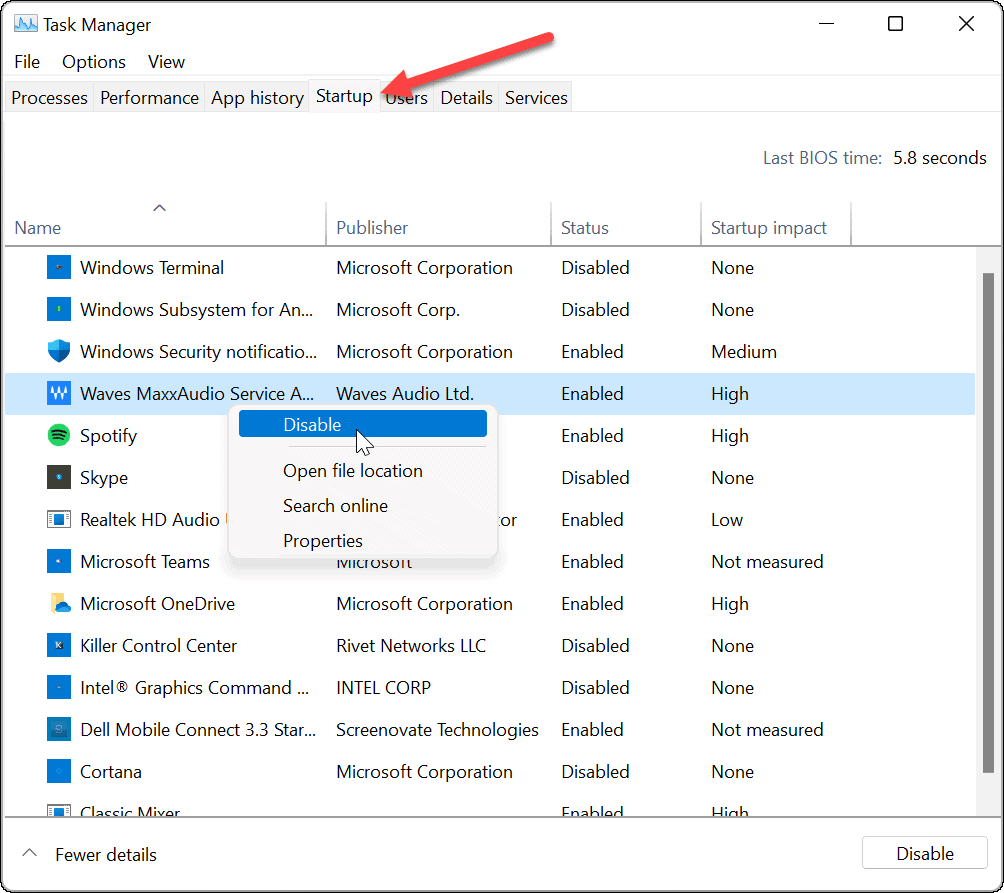

    单击任务管理器顶部的启动选项卡。右键单击每个启用的项目,然后从菜单中选择禁用。

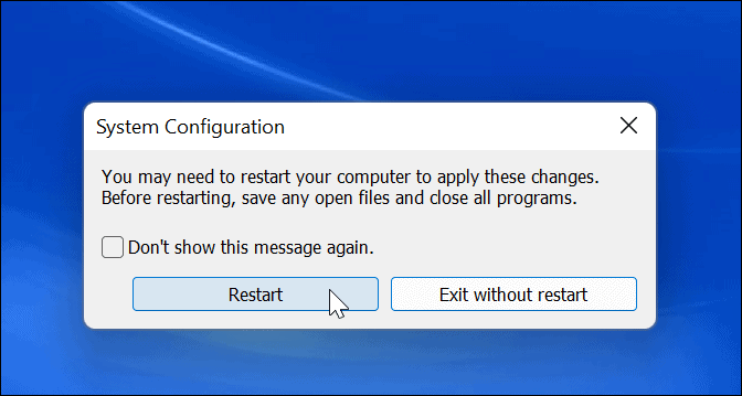

    完成后,退出任务管理器,然后在“系统配置”窗口中单击“应用”和“确定”。
    重新启动您的 PC以完成该过程。

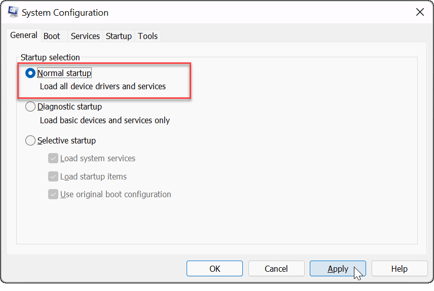

    打开“开始”菜单,键入msconfig,然后选择最上面的结果。
    当系统配置打开时,单击常规选项卡,选择正常启动,然后单击应用 按钮。

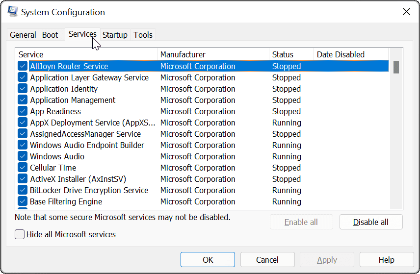

    单击“服务”选项卡,选中“隐藏所有 Microsoft 服务”框,然后单击“全部启用 ”按钮。

    退出任务管理器并在系统配置窗口中单击确定。
    出现提示时重新启动您的 PC。
