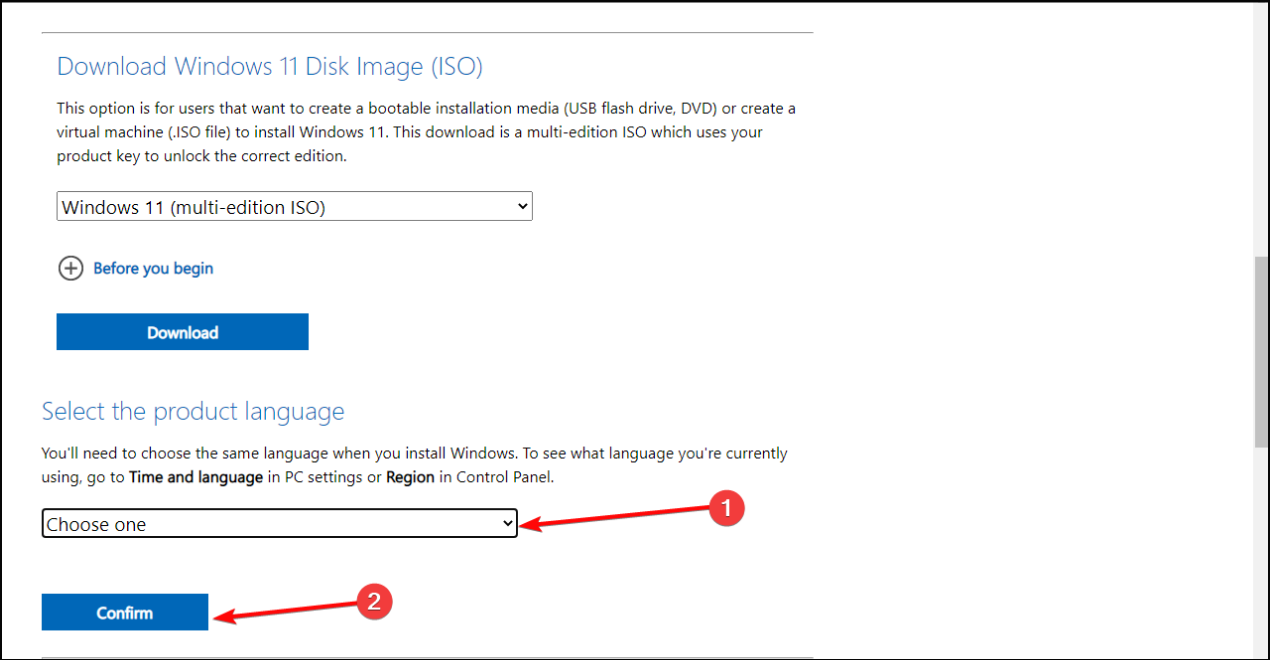

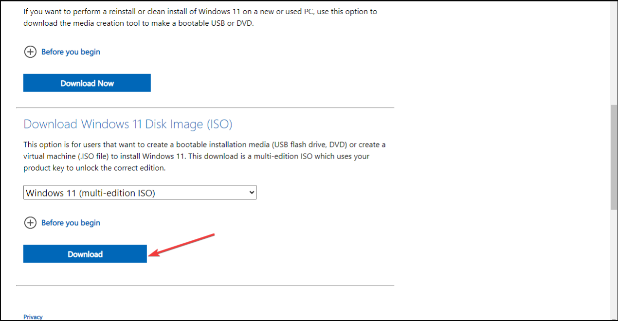

    1、下载 Windows 11 ISO
    下载 Windows 11 磁盘映像 (ISO )。
    打开选择下载下拉菜单。
    选择Windows 11。
    点击下载按钮。
    点击选择一种下拉菜单并选择您的产品语言,然后点击确认。
    单击 64 位下载。
    将 PC 更新到最新更新的典型方法是使用 Windows 11 安装助手。在这种情况下,这不起作用,因为您的系统没有达到最低系统要求。
    您的浏览器应该开始下载图像(应该是 5.1GB 左右)。在下载过程中,您可以继续下一步。

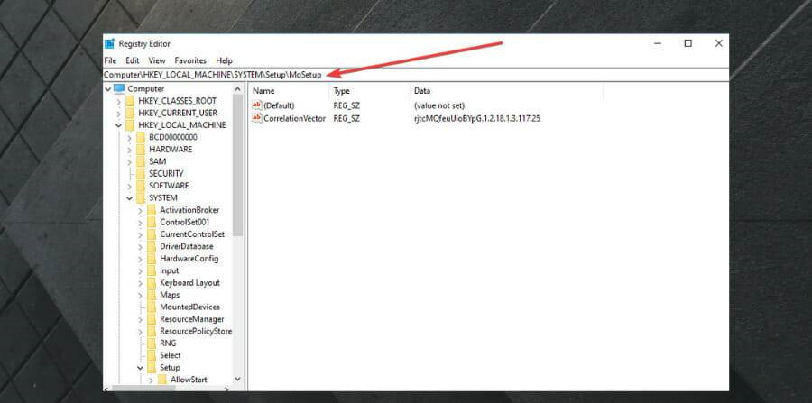

    2、通过编辑Windows注册表绕过CPU检查

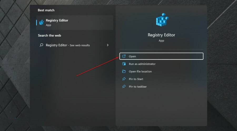

    在您的 Windows 桌面上,单击开始并键入regedit,然后单击打开以启动注册表编辑器。

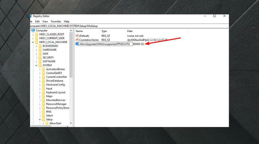

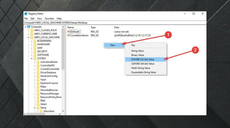

    导航到以下路径:HKEY_LOCAL_MACHINE\SYSTEM\Setup\MoSetup
    在右窗格中,您可以右键单击并选择新建 ,然后选择DWORD(32 位)值。

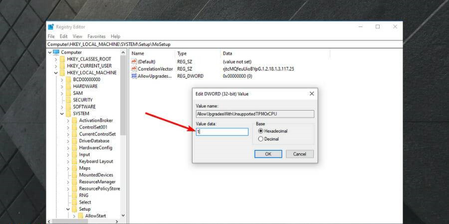

    创建值后,您可以将其重命名为AllowUpgradesWithUnsupportedTPMOrCPU。
    您现在可以双击这个新值并在数值数据字段中输入1 。点击确定并关闭注册表编辑器。
    一旦您重新启动您的 PC 并选择下一个解决方案,系统将忽略您的 CPU 的任何缺点,即使是 TPM 2.0 要求。

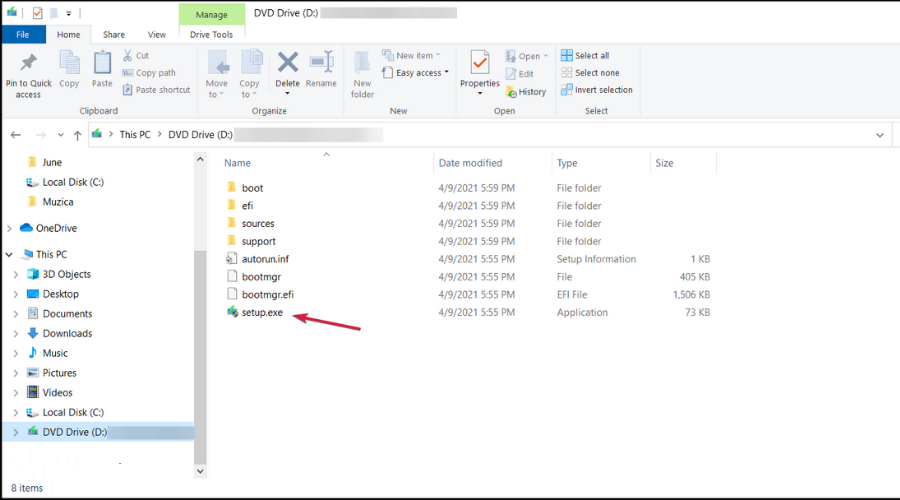

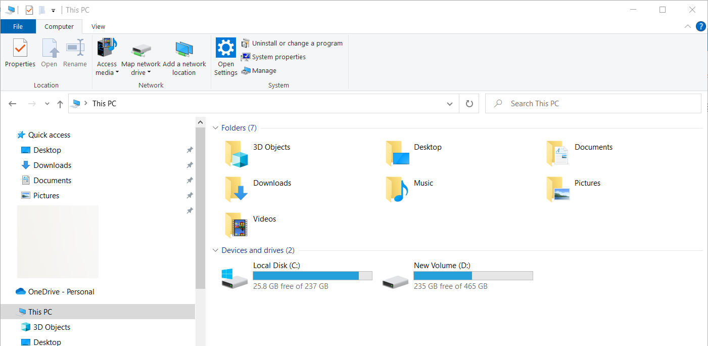

    3、在 Windows 资源管理器中打开 ISO 并启动安装程序
    ISO下载完成后,按Windows+E键启动文件资源管理器。
    找到 ISO,右键单击它并选择Mount。
    一个新的虚拟驱动器将出现在您的 PC 上。访问它并双击setup.exe文件以开始安装过程。
    安装后,您应该会看到警告消息而不是拒绝消息。此消息附带一个选项,可以在不丢失数据的情况下安装 Windows 11。
    同样,我们必须重申,在开始整个过程​​之前备份您的重要数据。
