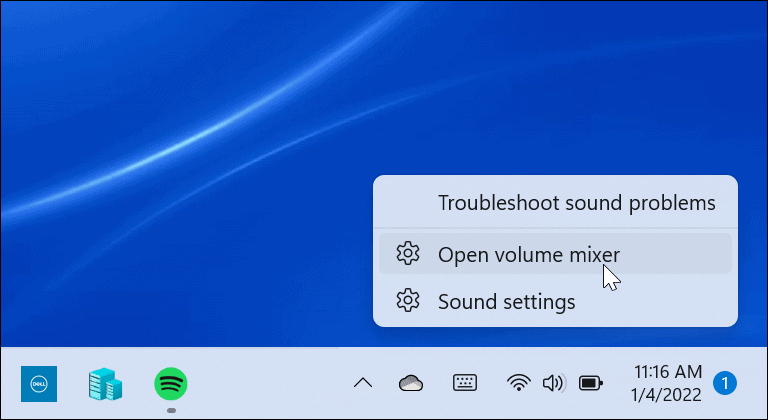

    单击音量滑块右侧的箭头以选择声音输出。请注意,您还可以右键单击扬声器图标以显示隐藏菜单。从那里,您可以单击打开音量混合器。
    这将打开一个完整的系统页面,您可以在其中控制系统音量的不同方面。它分为两个部分:系统和应用程序。

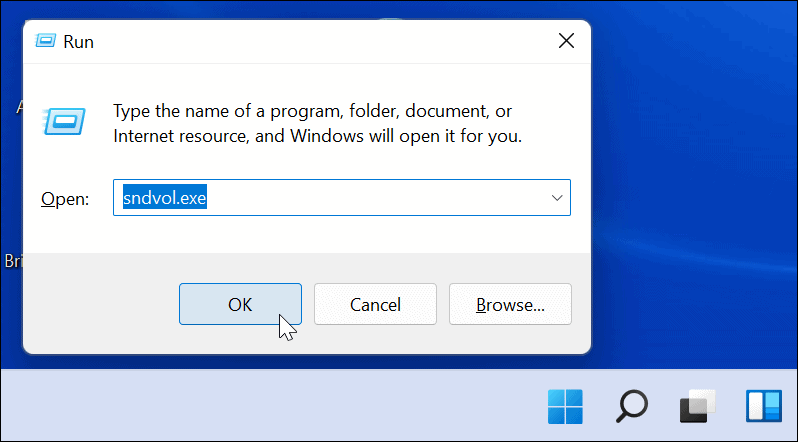

    使用键盘快捷键Windows键 + R调出“运行”对话框。
    键入以下可执行文件并按Enter或单击OK:
    Sndvol.exe

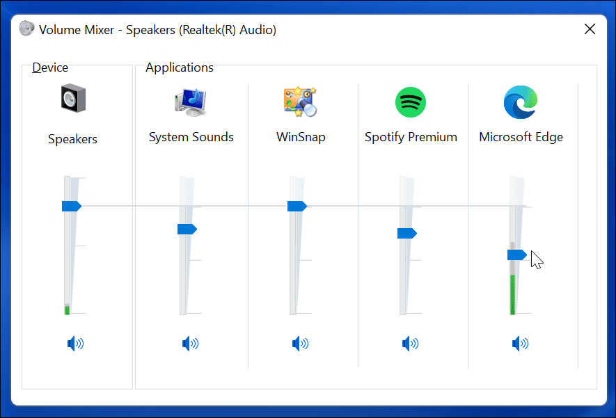

    您在以前的Windows版本中使用的经典音量混合器将会出现。

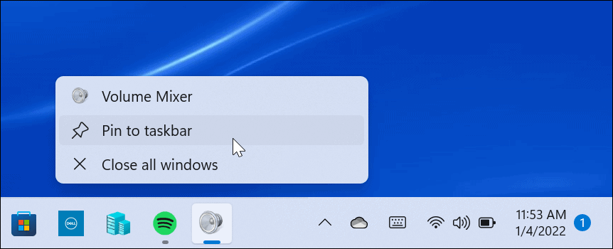

    当经典的混音器出现在屏幕上时,右键单击任务栏上的混音器图标,然后从菜单中选择固定到任务栏。
    而已。现在,您可以随时从任务栏上的快捷方式访问经典的音量混合器。

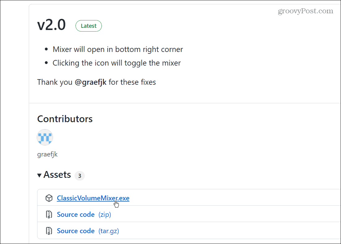

    从GitHub下载Classic Volume Mixer。该应用程序是免费的、开源的,任何想要它的人都可以访问。

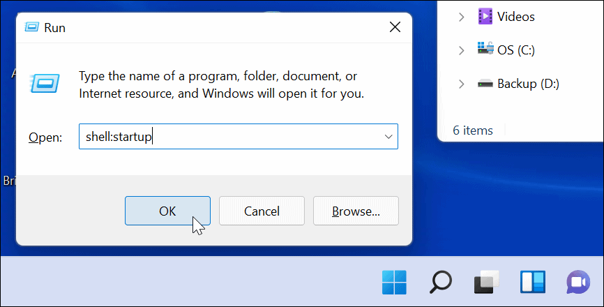

    文件下载后,使用键盘快捷键Windows键 + R并键入shell:startup并单击OK。
    现在,将下载的ClassicVolumeMixer.exe文件粘贴到打开的Startup文件夹中。关闭文件资源管理器并重新启动您的PC。

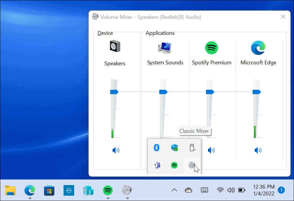

    计算机重新启动后,您会在系统托盘中找到一个标有Classic Mixer的新扬声器图标。当您单击该图标时,它将启动您习惯的经典音量混合器。
    原始的Windows 11音量混合器功能仍然存在,但此应用程序允许您访问您最习惯的功能。它甚至会从系统托盘中弹出(与创建快捷方式时不同)。
