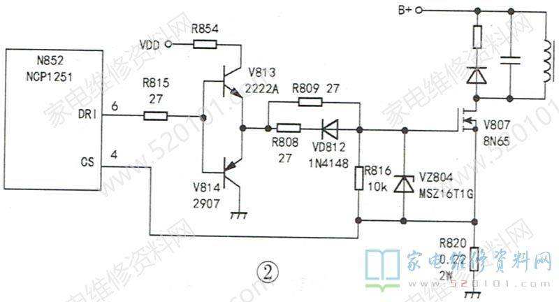

    收到同行送来的故障机壹台海信LED42K20JD液晶电视,开机后有正常的开机音乐,接上信号源能听见正常的节目伴音,但屏上无光。根据故障表现为分析,故障原因应是LED背光源背光驱动电路异常。拆开后盖,目测没有明显烧焦、鼓包的元件,于是准备接通电源开机测量各路直流输出电压是否正常,但按下本机待机键后机内“啪”一声响,整机无任何反应。查看电源板,只见R820已烧黑炸裂,4A交流保险F801引脚烧黑;用万用表测量后发现开关管V807(8N65),以及整流二极管VD805~VD808均已损坏。
          决定先检修背光故障,首先确定背光问题是不是在LeD灯珠上。用自制的LED背光测试仪,接上该机的背光灯,通电后背光仍不亮,由此确定LED背光有问题。小心翼翼地拆开液晶屏,发现该机的背光源由几根LED灯条串联后通过插件XP804与驱动电路相连。
         每根灯条由五颗发光管构成。对各灯条进行逐一测试,发现屏幕正中间的灯条不发光。对该灯条的每颗LED测试,发现其中一只颗开路损坏。由于一颗LED不亮对亮度影响也不大,于是将该LED灯珠短路,如图1所示。
          再次用测试仪测试,各灯条均能正常发光,装好液晶屏后转修电源板。仔细检查开关电源驱动电路,发现驱动芯片N852( NCP1251)⑥脚外接推动管V813.V814均已损坏,且R808、R809已开路,稳压二极管VZ804已击穿,相关电路如图2所示。更换上述损坏元件后,再次测量各关键点在路电阻,无明显短路现象,通电试机,出现开机LOGO,但LOGO不清晰,并且周围有彩色斑点;接上AV信号,图像花屏。用遥控器进入工厂模式,查看屏参及其他各项参数都正常,由此看来主板或屏线有问题。拔下上屏线擦拭干净后重新装回,通电试机,故障机修到这里,终于修好值得探讨。!
