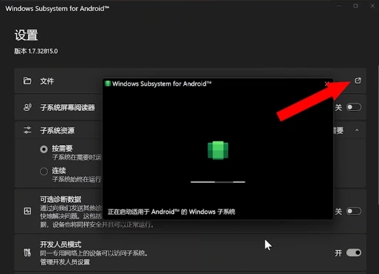

    很多朋友知道重启一下电脑能解决这个问题,但一次次重启太麻烦了。其实这时候我们打开“安卓子系统”的设置,然后找到“关闭适用于Android的Windows子系统”,点一下后面的“关闭”。
    再次点击最上面的右上角这里,重新激活一下子系统就好了。

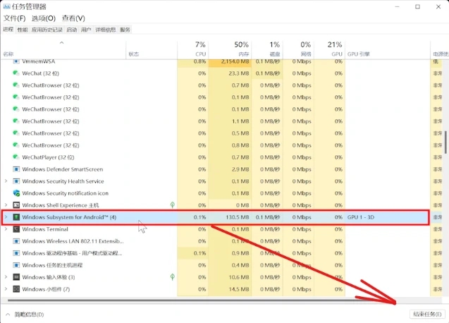

    或者打开“任务管理器”找到安卓子系统的进程,选中后点击“结束任务”。
    然后再到设置里点击右上角激活一下。也可以起到相同的效果。
