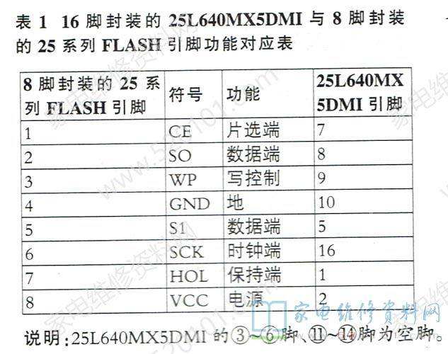

         大部分液晶电视的FLASH采用8脚贴片封装的25系列,但本机采用16脚封装的25L640MX5DMI-12G芯片。笔者一直用自制的简单编程器(如图1所示)对25系列8脚封装的FLASH进行读写,不知道该编程器能否读写这个芯片?查看资料,发现这两种封装的FLASH的工作原理完全一样, 其引脚功能对应关系如表1所示。
         按对应脚焊出6根引线插入编程器(该编程器的③脚、⑦脚与⑧脚(vCC)相连,接3.3V电源),先选择MX25L芯片,点击“读取芯片ID”,得到芯片型号是25L6405,读取正确,然后执行读芯片指令。因该芯片容量较大,读取了约10分钟。读取完成后,发现数据前面全部是“F" ,中间很少一部分是16进制数据,再后面又全部是“0”,这肯定不正常。从网上找到该机型的数据,解压缩后写入芯片成功,焊好芯片开机,故障机修到这里,终于修好值得探讨。。
