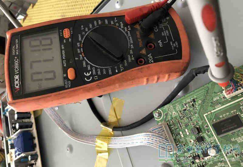

    接到收到其他维修同行的一台42英寸海信液晶电视,结果屏坏。今天又接到收到其他维修同行的一台26寸海信电视开机无图像有声音。开机花屏,心想这不会又是屏坏吧?不管了,先拆机看看, 拆开处理屏线故障不变。拿起表测主板上面的几个1117管电压都有啊。在开机仔细看故障表现为。没有开机LOGO 也没有字符啊 一般屏坏开机LOGO是应该有的。

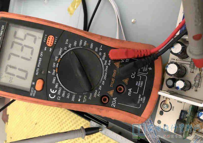

        会不会是屏供电不正常呢,拿起表一测供电才7.1V明显不正常啊。在测电源板12V也不正常。原来问题在电源板。为了确定不是主板短路拉低。强开电源板电压也是7.5V。既然电压都出来了只有一半那就考虑取样电路,根据经验找到AZ431直接跟换开机12V正常了。接信号试机一切正常。
  故障表现为
