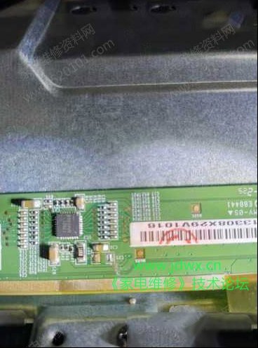

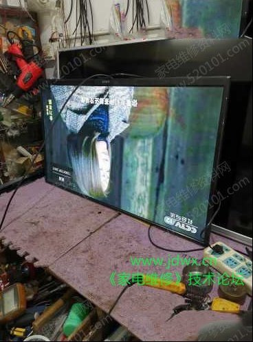

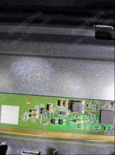

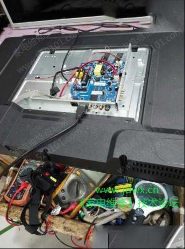

摘要: 收到同行送来的故障机壹台产地是广东的转修杂牌电视,故障表现为通电试机亮红灯,按键二次开机亮绿灯后马上转为红灯,打开后盖是三合一板,初步检查二极管、三极管、1117稳压管没有短路。断开灯条试机故障一样。当断开进 ...
    收到同行送来的故障机壹台产地是广东的转修杂牌电视,故障表现为通电试机亮红灯,按键二次开机亮绿灯后马上转为红灯,打开后盖是三合一板,初步检查二极管、三极管、1117稳压管没有短路。断开灯条试机故障一样。当断开进屏排线试机,亮绿灯不再转到红灯了,灯条能点亮。检查边板贴片滤波电容,发现C25短路,取下C25连接屏排线试机能开机,看画面暗黄拖尾,测边板VGL -6V左右,VGH 0V,断电检查VGH测试点旁边一三极管两脚短路,取下测次三极管已坏,在坏屏旧边板找一个类似三极管换上试机VGH 25V左右,看开机画面正常了,接信号图像声音都正常了。
