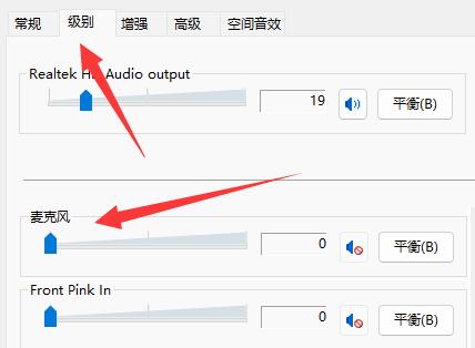

    第四步,进入“级别”选项,将“麦克风”声音关闭。

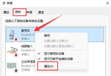

    第五步,进入“录制”选项,右键麦克风,打开“属性”。
    第六步,进入“级别”设置,将下方的“麦克风加强”修改为0即可。
