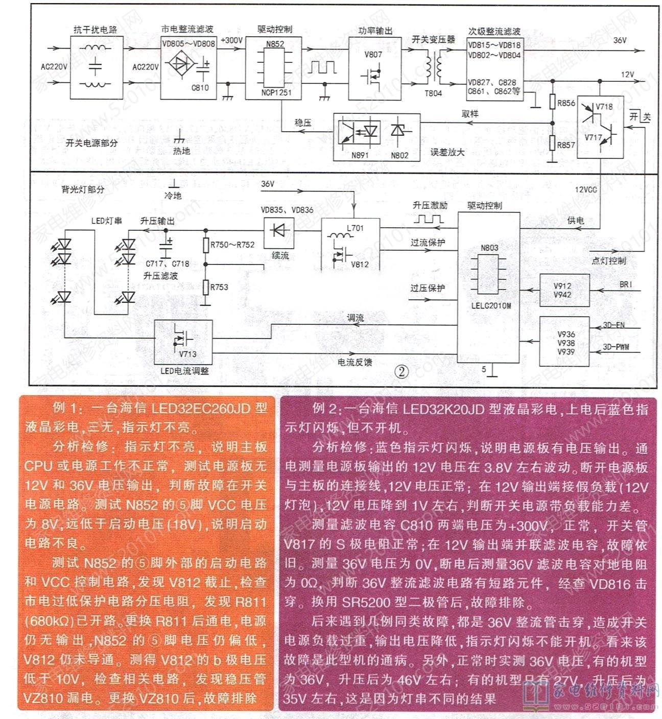

摘要: 海信RSAG7.820.5536电源板实物如下图所示,LED背光灯驱动电路是由驱动控制电路LELC2010H (N803 )和L701、V712、VD835、VD836、C717、C718组成的升压电路与由V713组成的背光灯电流控路两部分组成。36V电压 ...
    海信RSAG7.820.5536电源板实物如下图所示,LED背光灯驱动电路是由驱动控制电路LELC2010H (N803 )和L701、V712、VD835、VD836、C717、C718组成的升压电路与由V713组成的背光灯电流控路两部分组成。36V电压为升压输出串路供电:遥控开机后电路控制系统输出BLSW点灯开启电压,为N803的1脚提供i2VCC工作电压,背光灯电路启动工作。N803 3脚输出升压驱动脉冲, 驱动升压输出电路V712工作于关状态,在储能电感和升压电容配合下,将36V直流电压提升,输出LED+电压为LED背光灯串供电;N803的11脚输出调流驱动电压,驱动V813对LED背光灯串电流LED-进行调整和控制;主板送来的BRI模拟亮度调整电压,通过V912、V942、VD831对N803的14脚内部振荡电路进行控制,进行亮度调整;主板送来的3D_EN和3D_PWH电压,通过V938和V936、V939对N803的13脚进行控制,达到亮度补偿的目的。
