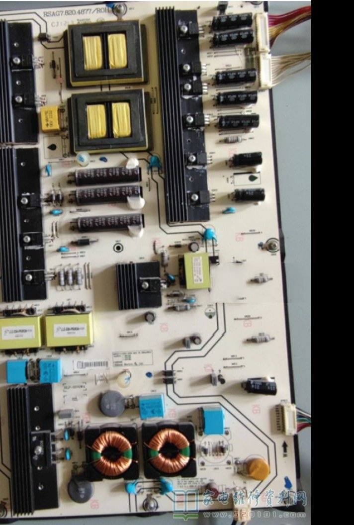

摘要: 收到同行送来的故障机壹台海信65寸液晶电视机,型号:LED65K560X3D,电源板型号RSAG7.820.4899故障表现为是看电视是突然没有图像和声音了,黑屏,电视机下面的白色Hisense指示灯慢慢的闪。 首先开机检测交流220V输入正常, ...
    收到同行送来的故障机壹台海信65寸液晶电视机,型号:LED65K560X3D,电源板型号RSAG7.820.4899故障表现为是看电视是突然没有图像和声音了,黑屏,电视机下面的白色Hisense指示灯慢慢的闪。 首先开机检测交流220V输入正常,整流后电压320V。PFC工作电压VCC=0V。说明PFC电路没有工作或者是待机状态。12V电源输出在2V-4V间跳动,很不稳定。18V和24V电源都是0V。

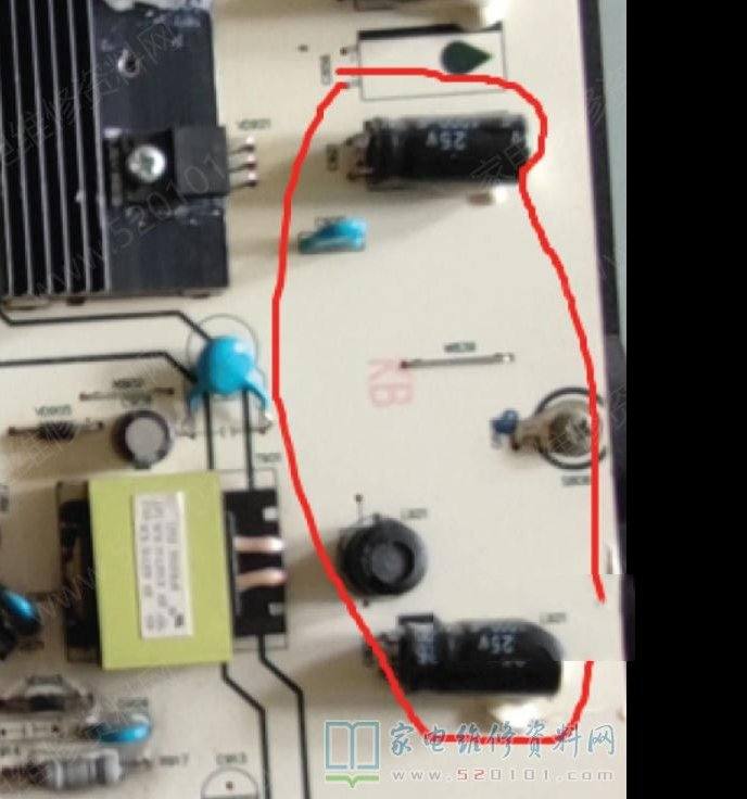

        从故障表现为判断,12V 电源输出在2--4V间跳动,不正常,重点检测12V电源。 拔掉电源板的三组供电线,用1K的1/4W的金属膜电阻连接12V到STB端,如下图所示。
       接通220V的交流电,监测12V供电在11V左右跳动,说明12V电源不正常。18V和24V电压都为0V。监测220V整流后的电压为320V。说明PFC 电路没有工作。PFC的供电电压VCC=0V,也不正常。12V电源IC--N851 的自供电压20V(C908两端)只有5V,还在跳动。

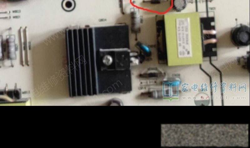

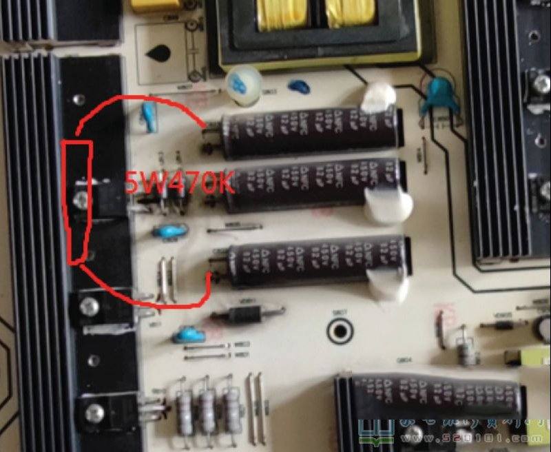

       断开输入220V,拔下交流电输入插头。用5W/470K的电阻将高压电容 C822,C823,C824的320V高压直流电放电到0V。

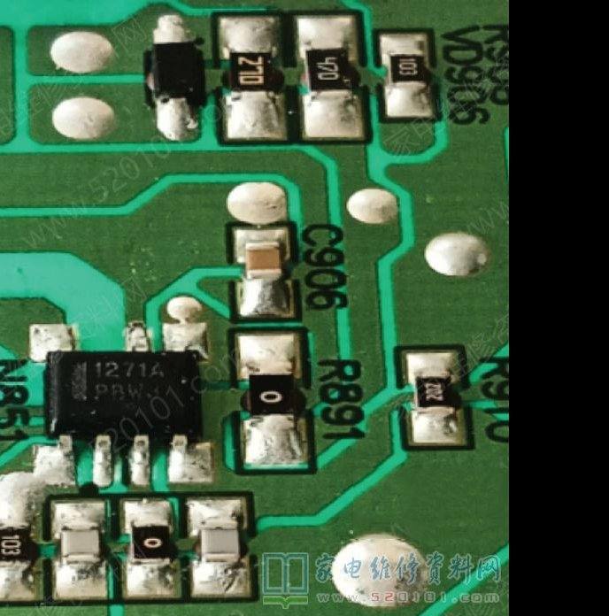

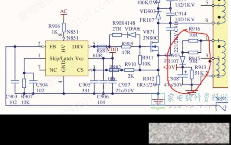

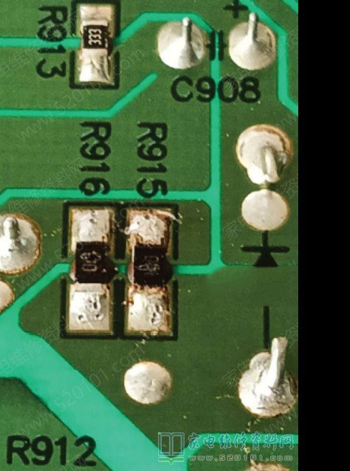

        检查12V电源IC--N851型号的1271A周围的元件,用数字万用表的电阻档 200Ù测量电阻R915和R916是超量程,换成20K档还是超量程,R915和R916=10Ω并联,正常值测量在5Ω,说明这2个限流电阻损坏开路了。继续测量快速 二极管VD905(FR107),正向压降0.558V,反向超量程,说明VD905正常。
         更换R915和R916,不接电源板的三组供电线,接通220V交流电,测量12V 电压稳定在12.1V,但是12V电源IC--N851的自供电压20V(C908两端)只有 11V,稳定。正常值应该是20V左右。18V和24V的输出电压正常。
        断开输入220V,拔下交流电输入插头。用5W470K的电阻将高压电容C822,C823,C824的320V高压直流电放电到0V。

      断电,高压电容防电后,拆下电源板,再次测量R915和R916,阻值变为20K,说明还有其他原因导致这2个限流电阻烧毁。怀疑连接R915和R916的N851的自供电快速整流二极管VD905变质,更换这个VD905(FR107)后,电源板的三组供电线不连接,电压都正常。只要接上三组供电线就会在3秒后出现相同的故障。R915和R916都开路。
        从这2次的更换元件看,可能是12V电源的带负载能力差,拆下12V的滤波电容C921(1000uF25V)测量,容量只有10uF。同时更换C921和C922,重新更换VD905和R915、R916。
      通电后,测12V电源IC--N851的VDD=20V电压位19.2V ,各组12V和18V,24V都正常,拆除1K的调试电阻,连接3组输出线,电视机恢复正常。维修完成!

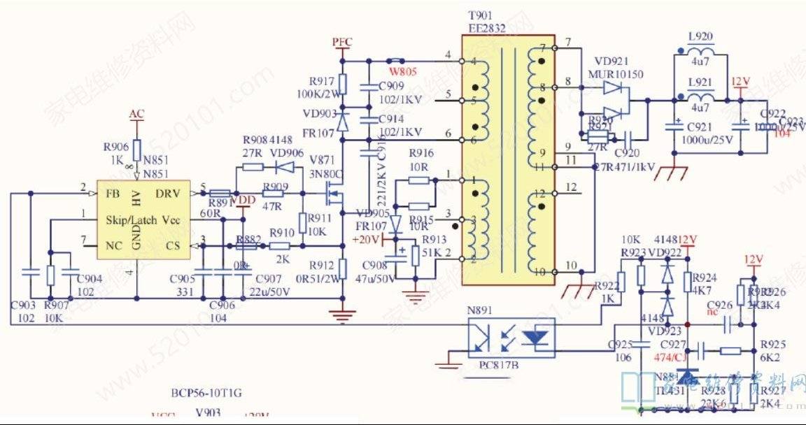

      附:12V电源电路原理图供广大维修朋友们参参考。
