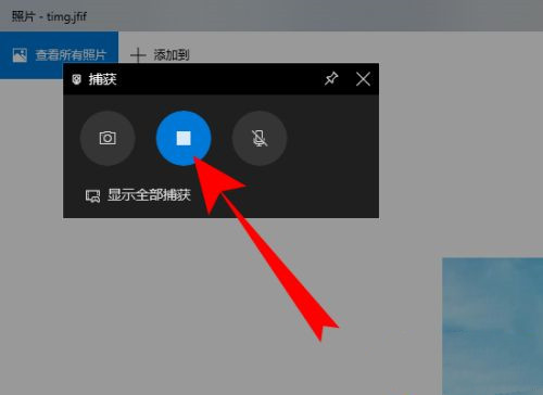

  1、win+G调出电脑自带的录屏软件,然后点击捕获图标。
  2、页面弹出捕获,点击录制图标。
  3、页面下方弹出游戏功能不可用,勾选针对此应用程序启用游戏功能以录制游戏。
  4、之后点击开始图标就可以录制电脑桌面的非游戏内容了。
  5、如果无法弹出捕获横块,可以点击录制图标的设置。
  6、进入设置页面,点击常规。
  7、之后勾选,记住这是一款游戏。
  8、然后页面会弹出捕获横块,点击录制开始录制即可。
