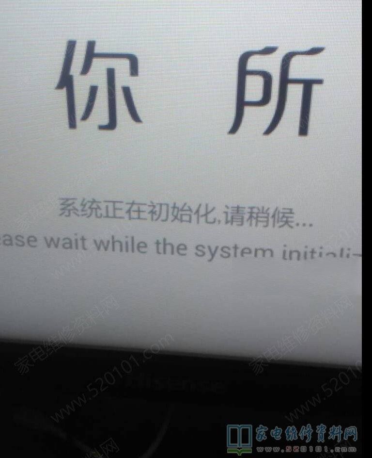

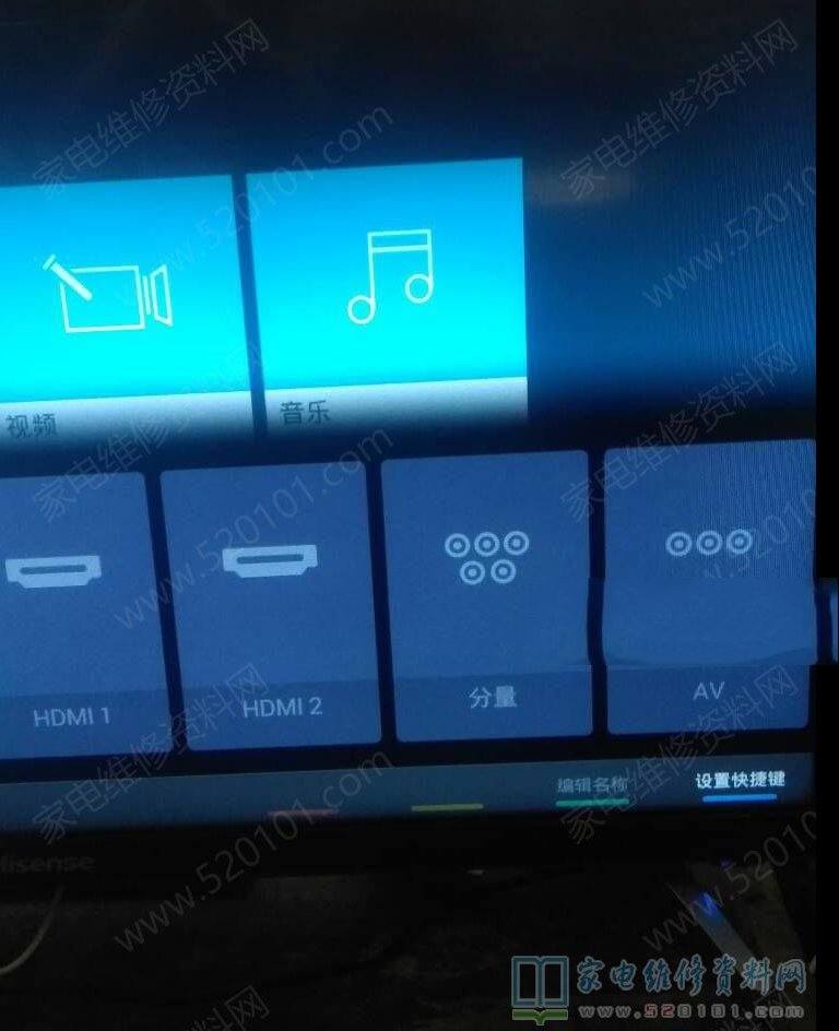

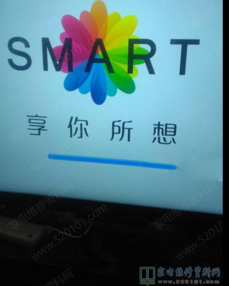

摘要: 收到同行送来的故障机壹台海信LED32N2600液晶电视,故障表现为开机卡住不动,怀疑是软件问题,按照先软后硬的维修原则,在某宝上花了10元钱买了一个刷机数据包,然后准备一个U盘,U盘要4G或8G正规品牌未装过系统的U盘(根 ...
    收到同行送来的故障机壹台海信LED32N2600液晶电视,故障表现为开机卡住不动,怀疑是软件问题,按照先软后硬的维修原则,在某宝上花了10元钱买了一个刷机数据包,然后准备一个U盘,U盘要4G或8G正规品牌未装过系统的U盘(根据经验建议海信用4G容量最好,品牌金士顿或者闪迪)(请注意海信升级遇到换几个U盘才好的的情况较多),先把U盘格式化,再把收到的压缩文件解压的(TargetHis )这个文件夹复制到格式化之后FAT32格式的空白U盘里,(注意是TargetHis 的文件夹放到U盘里),电视断电,将U盘插到USB2接口,交流开机瞬间不停的按下、松开遥控器上的音量减键,进入升级界面,然后静静等待20分钟即可。
