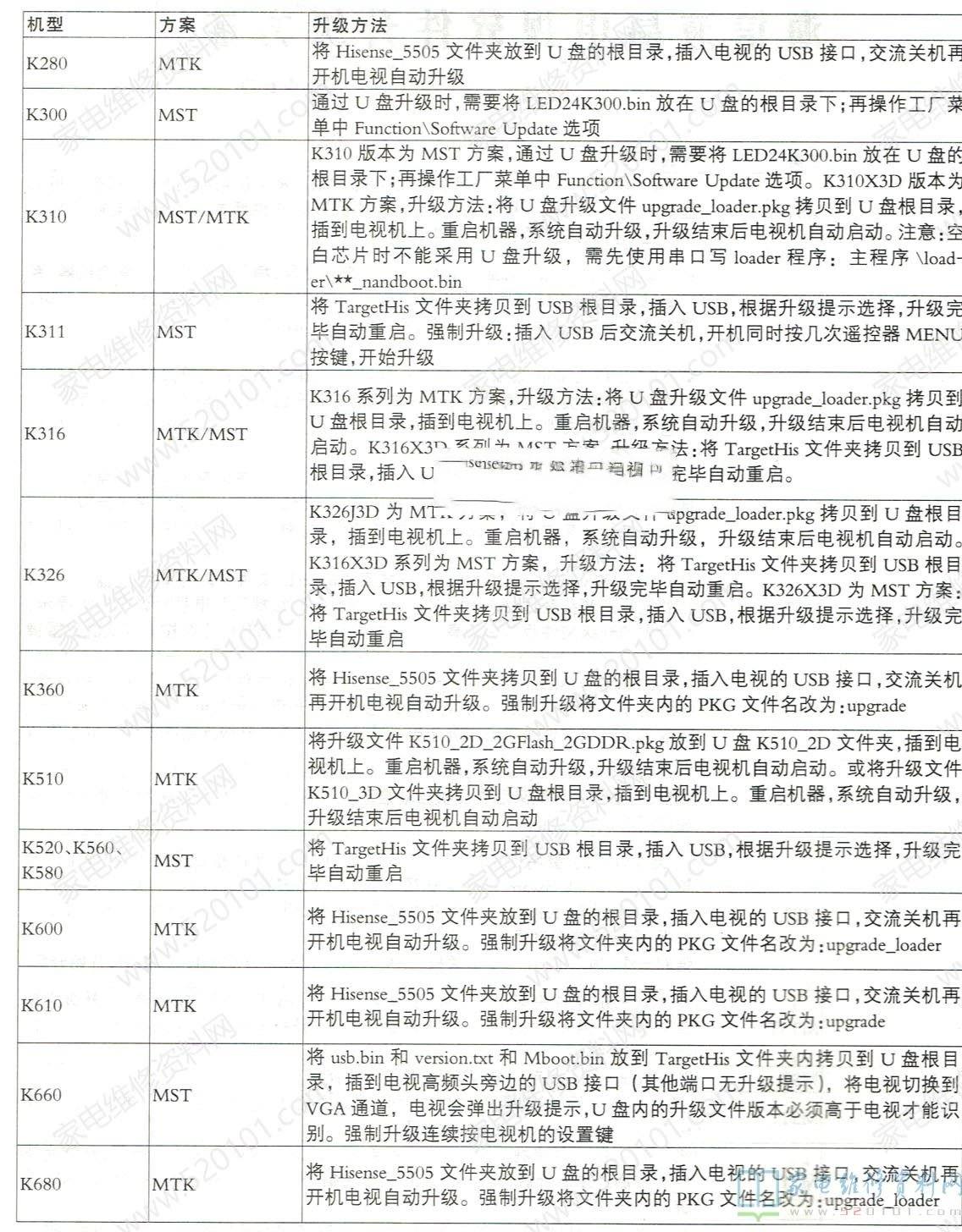

海信部分液晶电视软件升级方法对照表
2023-4-28 10:47| 发布者: 开心| 查看: 116| 评论: 0
摘要: 本对照表适合XT710、XT770、XT780、XT880、XT890、XT900、XT910、K100、K160、K170、K180、K260、L270、K280、K300、K310、K311、K316、K326、K360、K510、K520、K560、K580、K600、K610、K660、K68 ...
    本对照表适合XT710、XT770、XT780、XT880、XT890、XT900、XT910、K100、K160、K170、K180、K260、L270、K280、K300、K310、K311、K316、K326、K360、K510、K520、K560、K580、K600、K610、K660、K680等机型。
