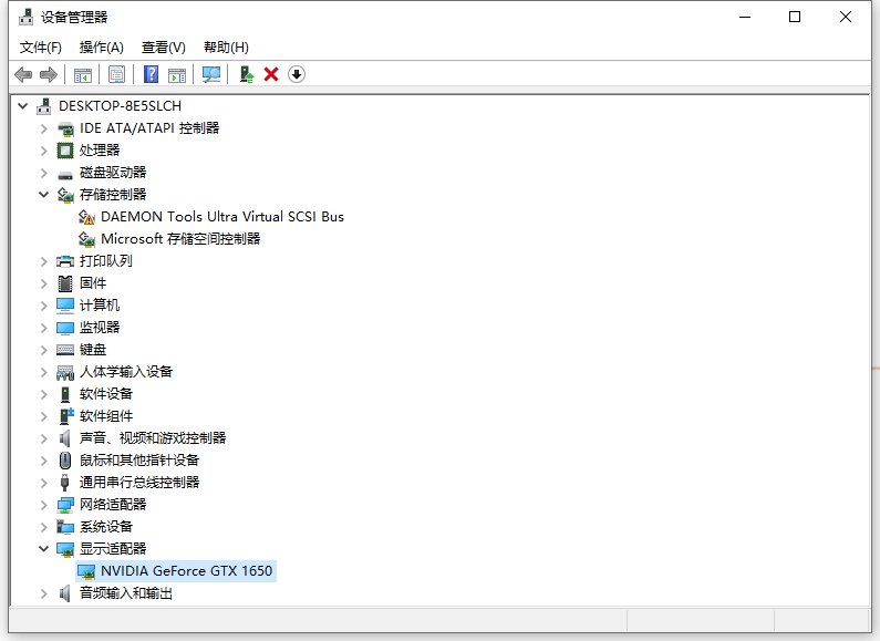

  首先,笔记本屏幕出现彩色条纹多半是显卡的问题造成的,比较常见的就是显卡接触不良或者显卡驱动有问题。排除这两个原因之后,我们再考虑是否是电脑屏幕硬件出现问题。怎么修理如下:
  1、右键单击此电脑选择属性。
  2、点击设备管理器进入。
  3、点击显示适配器。

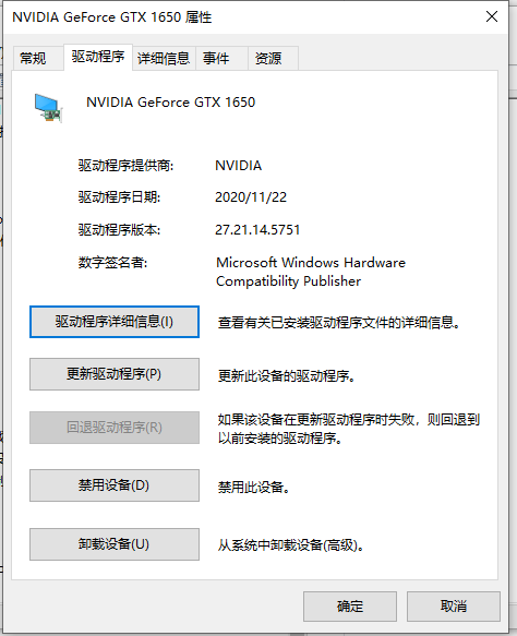

  4、双击你的显卡硬件。
  5、点击驱动程序选项卡,点击卸载设备,勾选删除驱动程序,点击卸载。

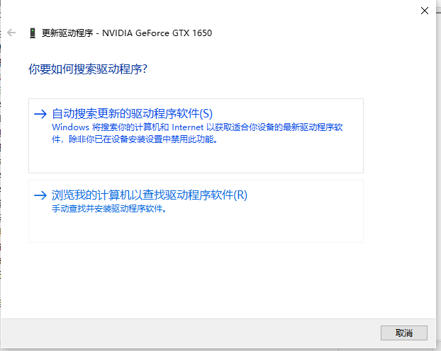

  7、右键单击下面的显卡,选择更新驱动程序。
  8、选择自动在电脑上查找驱动。

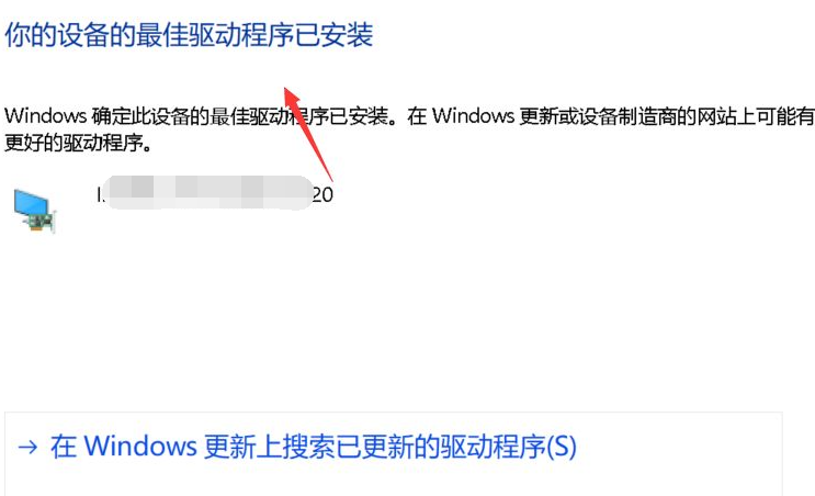

  9、系统自动适配最佳驱动,显示器就可以恢复正常了。
  10、如果更新驱动后还不行的话,重新插拔下显卡,检查电脑显卡连接问题。如果还是不行的话,建议送修检查硬件问题。
