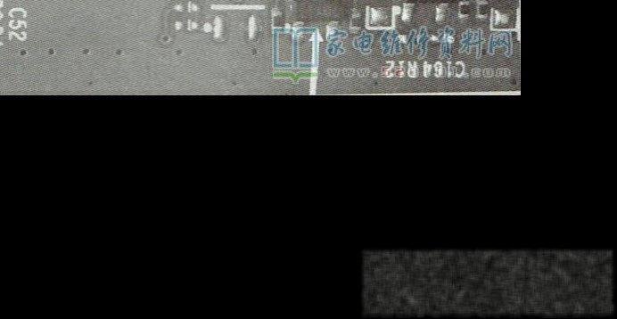

    收到其他维修同行的一台海信LED46K16X3D型液晶彩电(配用RSAG7.820.4335/ROH VER.A 主板,奇美V46H1-LS1屏),上电后红灯闪亮,二次开机后有声音、无图像。拆机检查,二次开机后,发现背光灯不亮。测量电源板输出的+5VSTB电压正常,主板送到电源板的STB信号电压为3.56V,电源板输出的+16V、+24V电压均正常,背光亮度调整信号(PWM)电压为3.5V,背光开关(SW )电压为0V,判断背光开/关电路有问题。该机背光控制电路如图1所示。
        测背光板控制端SW到开/关控制三极管VI的c极之间没有断路现象,V1各极在路电阻也正常,电阻R2(4.7k)、R4(0Ω)、R5(0Ω)及R6(4.7k)阻值正常。上电测量电压,待机时R6左端电压为3.28V,右端(即VI的b极)电压为0.68V。
        二次开机后,上述电压不变,由此判断主芯片的背光开/关端损坏。考虑到伴音正常且受控,判断主芯片和主板没有其他问题。由于更换主板或主芯片成本较大,决定改动电路一试。先将V1的b极人为接地即让V1处于截止状态,使BL-ON/OFF端为高电平。但实际操作后,BL-ON/OFF端电压为0.7V,依然黑屏。以为V1有问题,但换新后情况不变。将V1拆下后试机,BL-ON/OFF端为高电平5V,背光点亮,接入信号,图像正常。虽然此台电视已能够正常使用,但还是有疑问:为什么将V1的b极接地后,BL-ON/OFF端电压仍为低电平0.7V呢?望高手指点.V1在电路板上的位置如图2所示。
