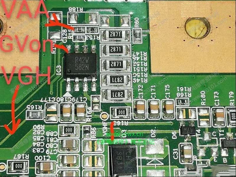

华星屏逻辑板ST5461D04-1-C-1芯片代换过程
2023-4-27 18:19| 发布者: 开心| 查看: 361| 评论: 0
摘要: 收到同行送来的故障机壹台杂牌液晶电视,其用的是华星光电屏,逻辑板型号是ST5461D04-1-C-1,由于玻璃走线漏电爱烧R42W/582N的芯片,芯片型号和等效手画图如下图所示,这个芯片网上买不到,本来想换掉整个逻辑板,但是由 ...
    收到同行送来的故障机壹台杂牌液晶电视,其用的是华星光电屏,逻辑板型号是ST5461D04-1-C-1,由于玻璃走线漏电爱烧R42W/582N的芯片,芯片型号和等效手画图如下图所示,这个芯片网上买不到,本来想换掉整个逻辑板,但是由于手里有不少这种坏的逻辑板,扔了也可惜,所以想换芯片维修,后来找到了可以替代芯片G582N,代换上去后故障修复。
