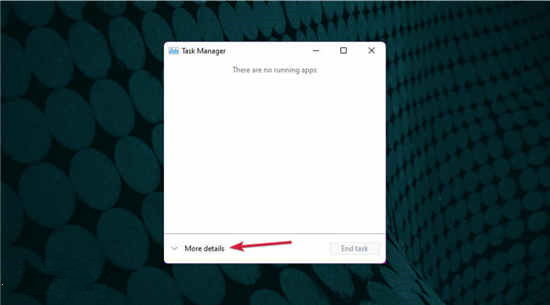

  1、按Ctrl+ Alt+Del键盘上的键,然后选择任务管理器。
  2、单击任务管理器中的更多详细信息选项。

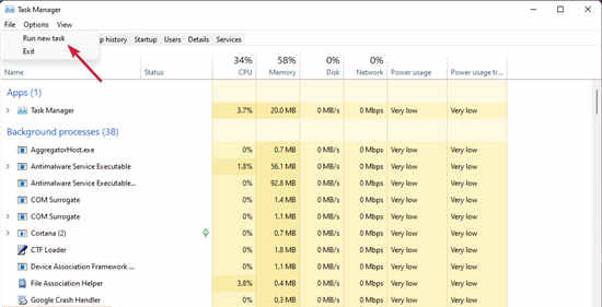

  3、选择文件并选择运行新任务。

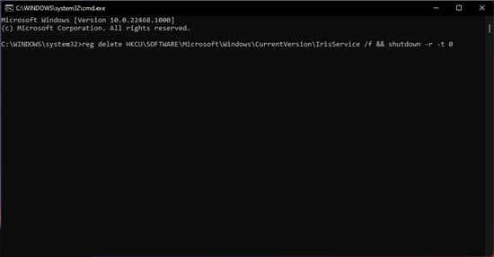

  4、键入cmd并按Enter或单击OK。
  5、粘贴以下命令并按下Enter以运行它:reg delete HKCU\SOFTWARE\Microsoft\Windows\CurrentVersion\IrisService /f && shutdown -r -t 0
  执行此命令后,PC应重新启动。重新启动后,任务栏应恢复。
