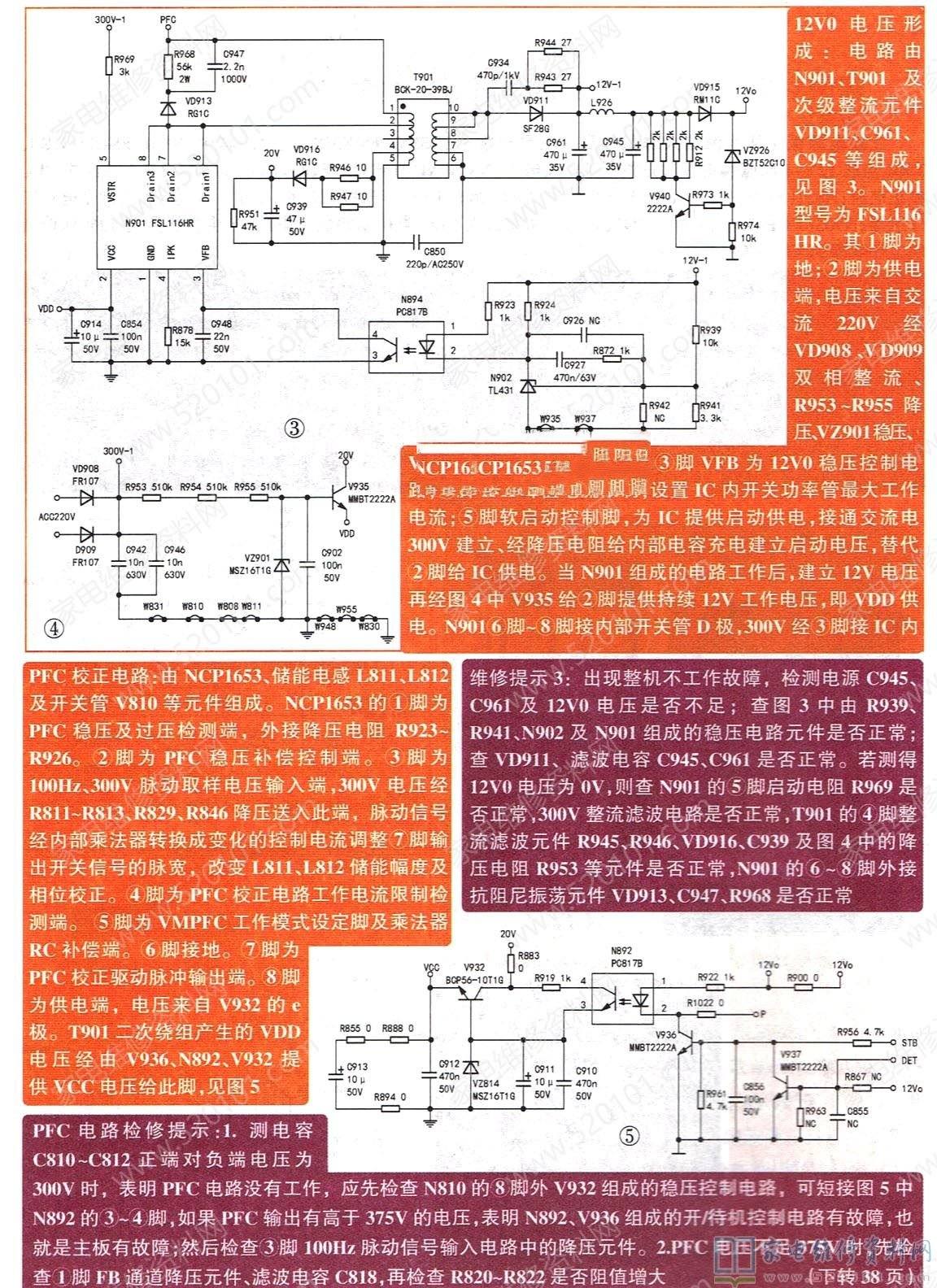

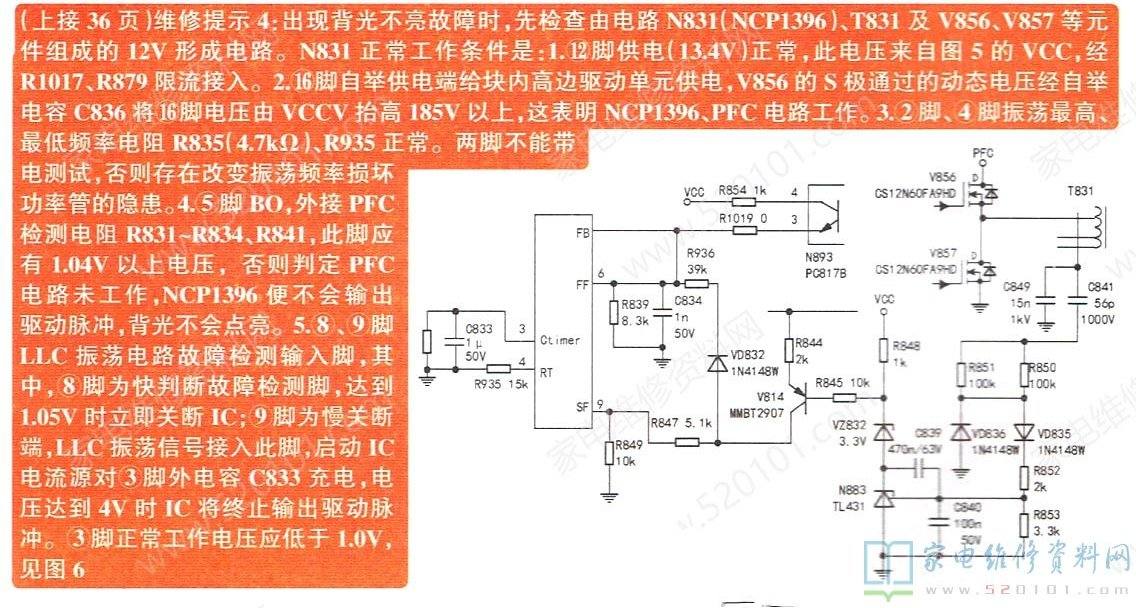

摘要: 海信RSAG7.820.5757这款电源板主要为海信大屏幕超高清液晶电视LEDS5XT90OX3DU等机型中使用;其中,N901(FSL116HR)1901组成12V-1电压供主板和开关电源相关电路;N810( NCP1653)、V810、V811和L811、1812等 ...
    海信RSAG7.820.5757这款电源板主要为海信大屏幕超高清液晶电视LEDS5XT90OX3DU等机型中使用;其中,N901(FSL116HR)1901组成12V-1电压供主板和开关电源相关电路;N810( NCP1653)、V810、V811和L811、1812等组成PFC校正电路:N831(NCP1396)、V856、V857、T831、C849组成LLC半桥控制电路输出12V电压供背光电路工作所需;N905(NCP1396)、V943、v941、T832、C980组成LLC半桥功率放大电路,产生主板所需12V和伴音块工作所需的VCC-A(18V)。
