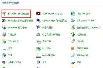

  1、打开控制面板。
  2、我们把查看方式换成大图标,选择第一个BitLocker驱动器加密。

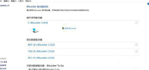

  3、我们选择一个我们要加密的磁盘,点击启动BitLocker。

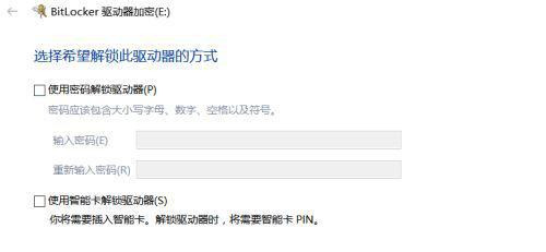

  4、我们给磁盘输入密码。

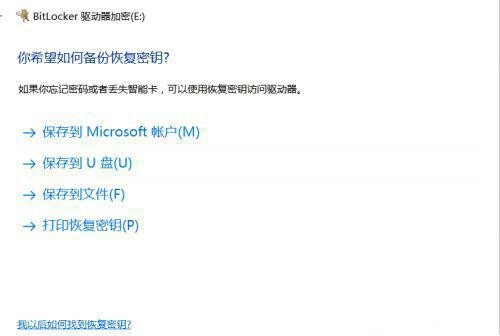

  5、以防我们忘了密码,系统会让我们备份一个恢复密钥,你选择一个要保存的位置,我一般选择保存到文件,比较方便。

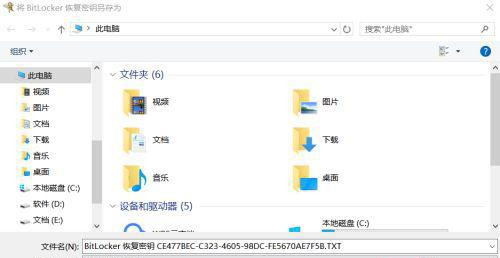

  6、系统会自动生成一个txt文件,其实文件名后面一段字母就是密钥。

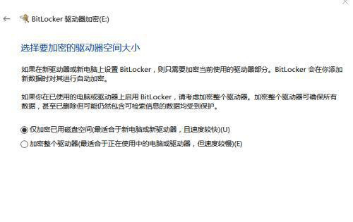

  7、选择加密内容,第一个加密快一点。
  8、加密完成之后,重启电脑,我们打开文件资源管理器,发现磁盘已经加密成功。
