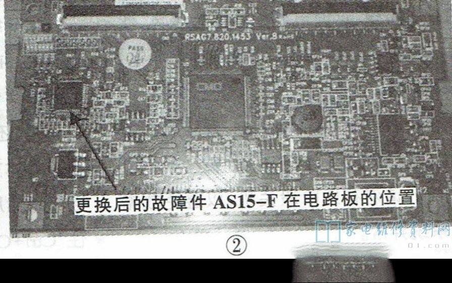

摘要: 收到同行送来的故障机壹台海信TLM32V88型液晶电视,彩色不正常,人脸部有白斑,如图1所示。拆开机壳,目观电源板、主板,没有发现异常现象。拔下上下屏排线,用橡皮擦擦净屏线的金手指后试机,故障依旧。上电开机,测量逻 ...
    收到同行送来的故障机壹台海信TLM32V88型液晶电视,彩色不正常,人脸部有白斑,如图1所示。拆开机壳,目观电源板、主板,没有发现异常现象。拔下上下屏排线,用橡皮擦擦净屏线的金手指后试机,故障依旧。上电开机,测量逻辑板(RSAG7.820.1453 Ver.BROHS)的12V供电正常。在检修中,用手摸U6(AS15-G )非常烫手,说明U6已损坏。
        在以往的维修中,AS15-G损坏率非常高,故障表现为黑屏、白屏、花屏、负像、鬼脸等。用热风枪取下U6,因手头没有AS15-G,换上AS15-F,如图2所示。通电测试机子,图像正常,故障机修到这里,终于修好值得探讨。。
