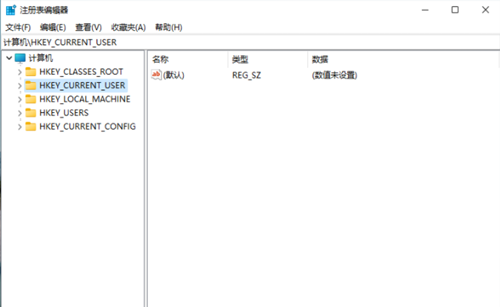

  1、打开运行(Win+R),输入 regedit 命令,按确定或回车,可以快速打开注册表编辑器。
  2、注册表编辑器窗口,点击左侧的 HKEY_CURRENT_USER。

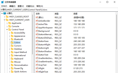

  4、进入后,继续点击左侧的 Control Panel 里面的 Color。

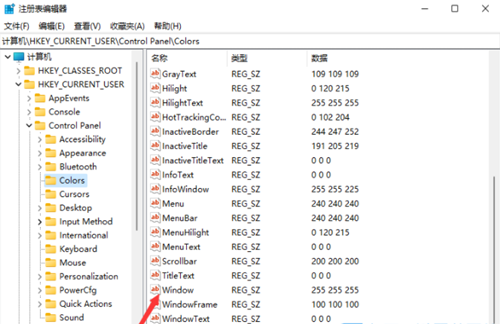

  5、Colors 的右侧,找到并点击Windows。

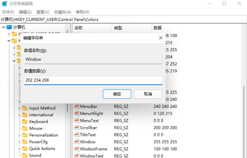

  6、双击打开Windows,在打开的编辑字符串窗口,可以根据自己的需要调整护眼颜色的参数,填写完成后,点击确定保存即可。
  7、重启电脑后,刚才注册表修改的参数才会生效。
