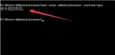

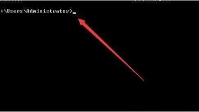

    2、不停的按F8,出现windows高级选项菜单为止,选择带命令行提示的安全模式。
    3、输入net user administrator /active:yes,回车。
    4、这时我们开启了Administrator这个管理员账户。
    5、再次重启电脑,这时我们就可以Administrator登录而正常的打开系统了。
