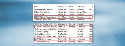

    方法1、确保RCP服务正常工作
    单击Win + R键以打开“运行”窗口。
    键入services.msc,然后单击Enter。
    在“服务”窗口中,找到DCOM Server Process Launcher,远程过程调用(RPC)和RPC Endpoint Mapper。
    检查其状态是否设置为“正在运行”并将启动设置为“自动”。
    如果没有,请按照方法4中提供的步骤操作。

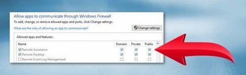

  方法2、检查Windows防火墙设置
    修复“RPC服务器不可用”错误的另一种方法是检查防火墙是否不阻止RPC连接。为了检查Windows Defender防火墙是否存在任何问题,[2]请按照下列步骤操作:
    打开“开始”,然后在搜索框中键入防火墙。
    从结果中打开Windows Defender防火墙。
    在Windows Defender防火墙中,单击左窗格中的“通过Windows Defender防火墙允许应用程序或功能”选项。
    在允许的应用和功能列表中,找到远程协助并确保允许它。如果没有,请单击“更改设置”按钮并选中“私人和公共”复选框。
    单击“确定”以保存更改。

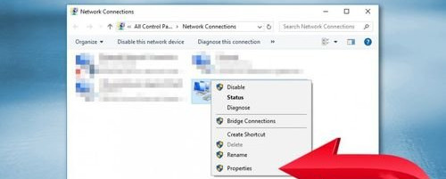

  方法3、检查网络连接
    如果网络连接中断,则“RPC服务器不可用”错误可能也出现在屏幕上。要检查它,请按照以下步骤操作:
    单击Win + R键以打开“运行”对话框。
    在“运行”对话框窗口中键入ncpa.cpl,然后单击“输入”。
    在“网络连接”窗口中,右键单击您使用的网络连接。
    从菜单中选择“属性”。
    检查是否启用了Microsoft网络和Internet协议版本6(TCP / IPv6)选项的文件和打印机共享。如果没有,请勾选复选框。
