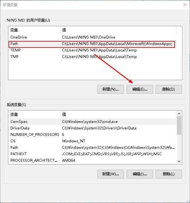

    4、在弹出的窗口中,定位高级,点击环境变量。

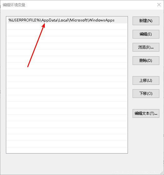

    5、接着在界面中,选择Path,点击编辑。
    6、在打开的编辑窗口中,将变量更改为:%Systemroot%System32;%Systemroot%;%Systemroot%system32WBEM,最后点击确定即可。

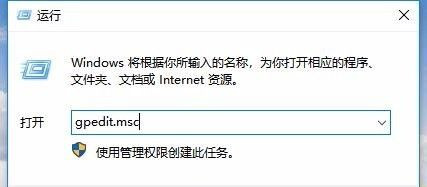

  方法二:
    1、按win+R打开运行。
    2、接着输入regsvr32 filemgmt.dll回车即可。
