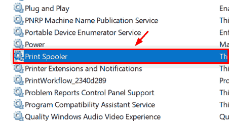

    1、通过按键盘上的Windows键并键入服务来打开服务应用程序。
    2、从搜索结果中选择服务应用程序,如下图所示。

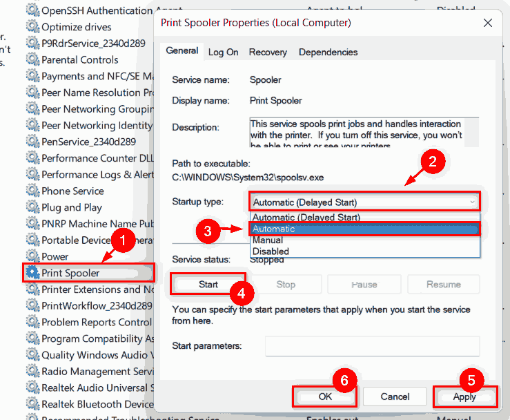

    3、要打开属性窗口,双击要启用它的任何服务。
    4、然后,单击“启动类型”选项并从下拉列表中选择“自动”或“自动(延迟启动)”,如下面的屏幕截图所示。
    5、单击开始按钮,然后单击应用和确定按钮。
    注意:-如果服务已经在运行,那么只需选择启动类型选项,然后直接单击应用和确定按钮。
    6、现在,关闭“服务”应用程序窗口。
    7、下次启动Windows时,此服务将在启动时运行。

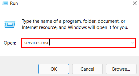

    1、同时按键盘上的Windows+R键打开运行对话框。
    2、然后,在运行框中键入services.msc并按Enter键打开服务应用程序。
    3、在“服务”应用程序中,双击要禁用的任何服务。
    4、在“属性”窗口中,单击“停止”按钮停止服务。
    5、然后,单击启动类型以查看下拉列表并从列表中选择禁用选项,如下面的屏幕截图所示。
    6、完成后,单击“应用”和“确定”按钮进行更改。
    7、现在关闭服务应用程序窗口。
    您选择的服务会立即禁用,下次加载窗口时,该服务将不会启动。

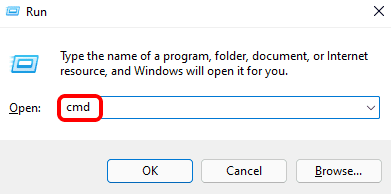

    2、输入在cmd在运行框中,然后按下Ctrl+Shift+Enter键一起开命令提示符作为管理员。
    3、在UAC提示上单击是继续。
