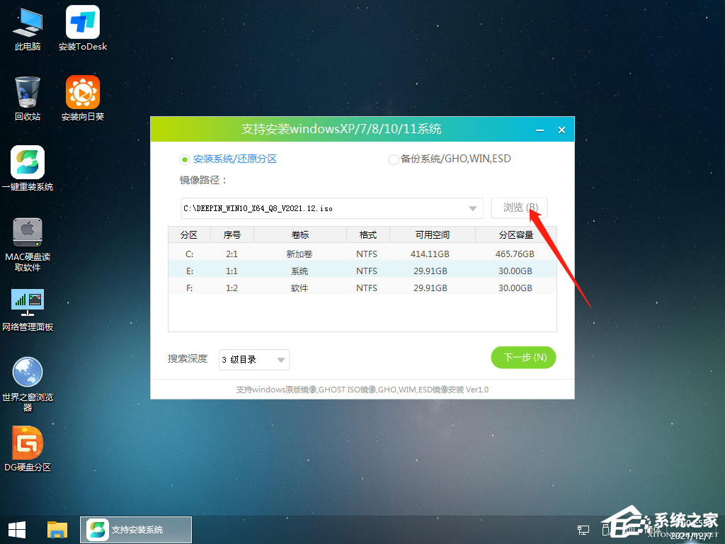

  3、打开工具后,点击浏览选择U盘中的下载好的系统镜像ISO。选择后,再选择系统安装的分区,一般为C区。(也可以选择其他分区。选择其他分区就会把系统装到其他盘上)选择完毕后点击下一步。

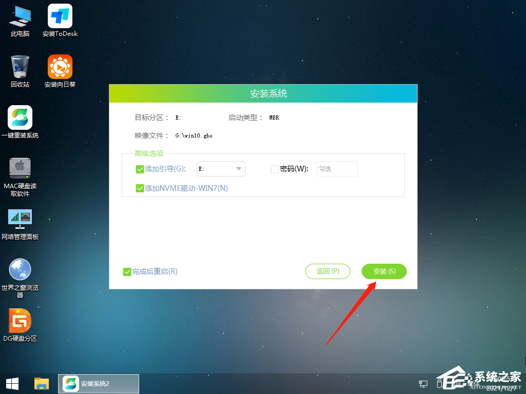

  4、此页面直接点击安装即可。

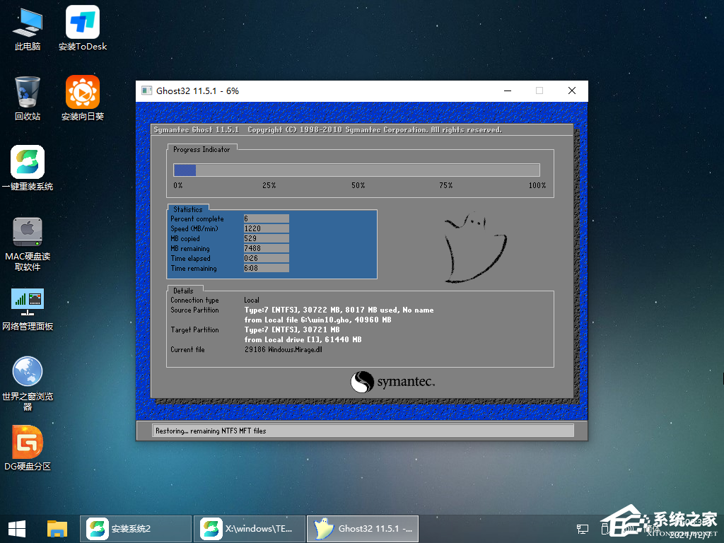

  5、系统正在安装,请等候……

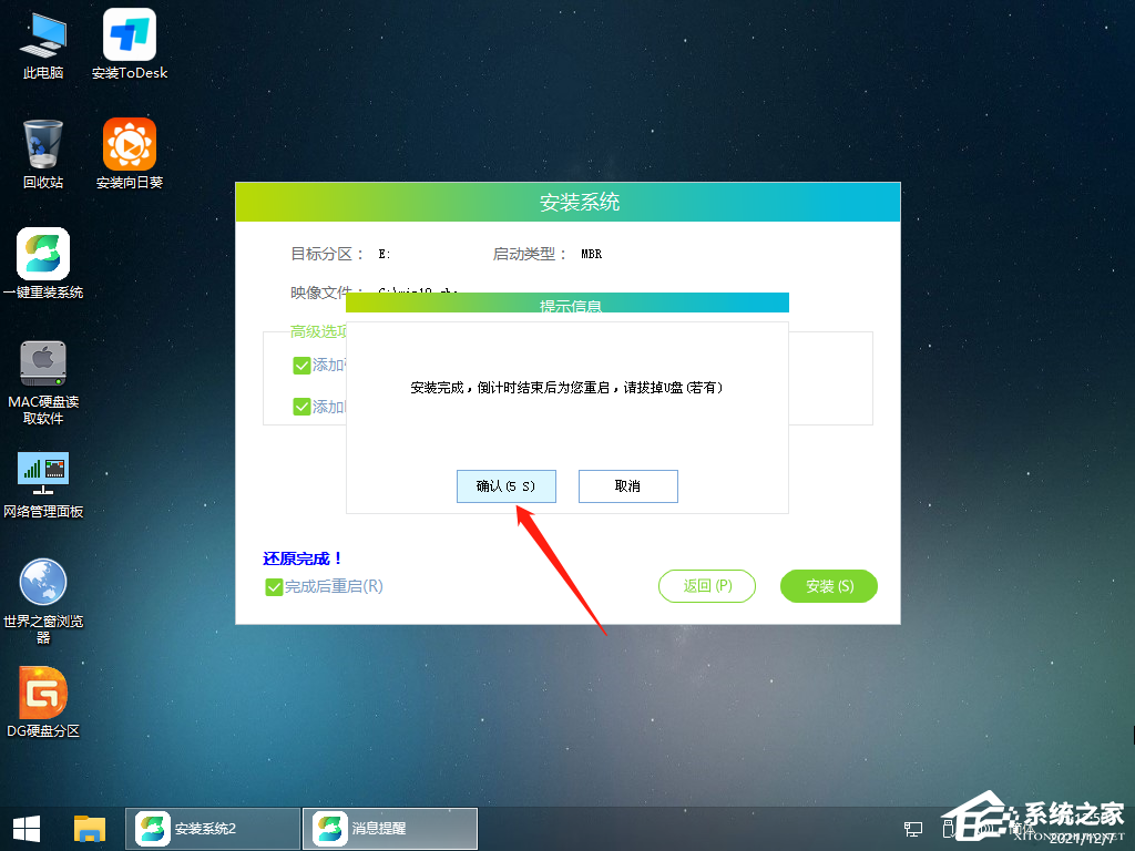

  6、系统安装完毕后,软件会自动提示需要重启,并且拔出U盘,请用户拔出U盘再重启电脑。

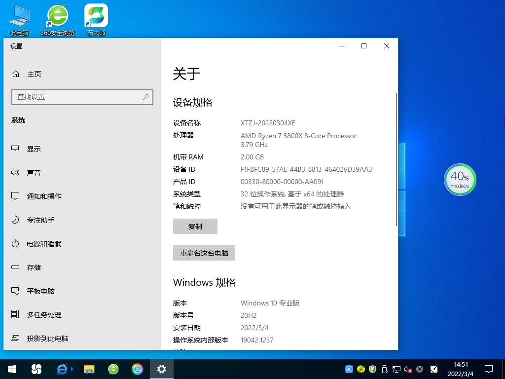

  7、重启后,系统将自动进入系统安装界面,到此,装机就成功了!
  大家可以用这个方法把新系统安装到其他盘上,应该很容易学会吧。

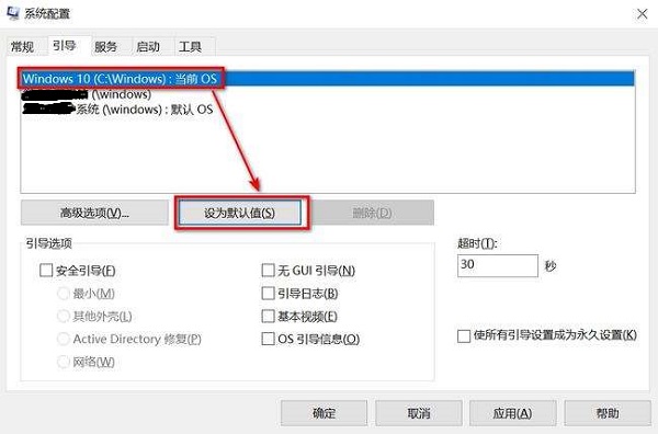

  然后进行设置,在左下角搜索框输入系统配置,切到引导,可以将其他盘上的新系统设为默认值。
  或者修改超时时间,那么开机后就会有多少秒的时间让你选操作系统,如下图界面。
