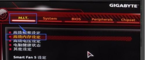

    3、然后来到“M.I.T”,打开高级内存设定。

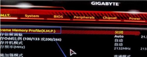

    4、接着找到图示位置的设置,如果是关闭就将它开启。
    5、然后在下方把性能加强模式更改为稳定增强或者稳定模式。

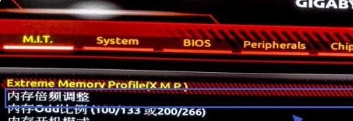

    6、最后我们就可以在内存倍频调整中更改内存频率了。
