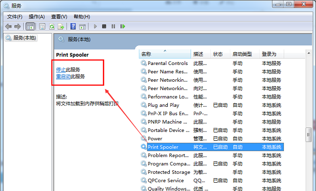

    1、进入桌面后,按下“Win + R”组合键打开运行窗口,在运行中输入“spool”并点击确定。
    2、之后会进入路径为“C:\Windows\System32\spool”的文件夹中,如图所示。
    3、在spool文件夹中找到一个PRINTERS的文件夹,双击打开。
    4、删除PRINTERS文件夹内的所有内容,不能删除的话需要先停止打印机的后台服务。
    5、删除后重新打“设备和打印机”,将打印机删除再刷新一下,发现删除后的打印机就不会重新出现了。
