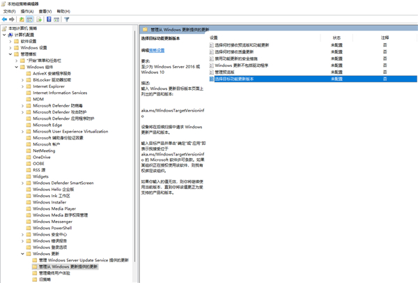

    对于Windows10专业版操作系统的用户,也可通过组策略编辑器(gpedit.msc)实施相同的操作:
    转至《本地计算机策略》下的《计算机配置》。
    选择管理模板→Windows组件→Windows更新→管理从Windows更新提供的更新。
    双击选择目标功能更新版本,输入21H1并点击确定,然后重新启动计算机。通过上述措施,Windows10会在当前版本服务终止60天后,自动将PC更新至指定的系统版本。
