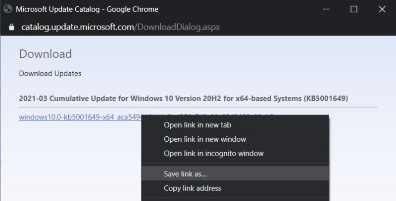

    从此处访问Microsoft Update Catalog。
    或者,您也可以使用KB编号搜索更新。
    如下面的截图所示,您需要点击“下载”按钮才能获得正确的Windows10版本。
    如果您不知道系统配置,请打开设置》系统》关于并验证系统类型。
    当您单击Download(下载)按钮时,将会出现一个弹出窗口。
    单击.msu文件链接进行下载。如果你使用的是Google Chrome,你可能需要右击链接并选择“另存为”来开始下载。

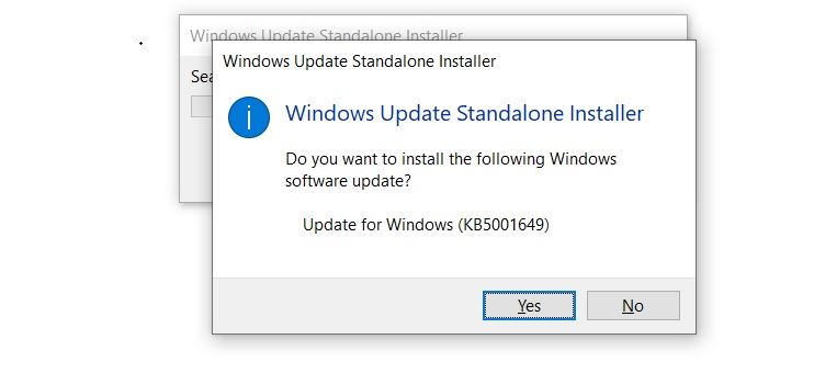

    单击下载的文件开始安装。
    点击“是”确认您的决定。
    完成后,屏幕上将出现“正在安装更新”窗口,需要重新启动才能完成安装。

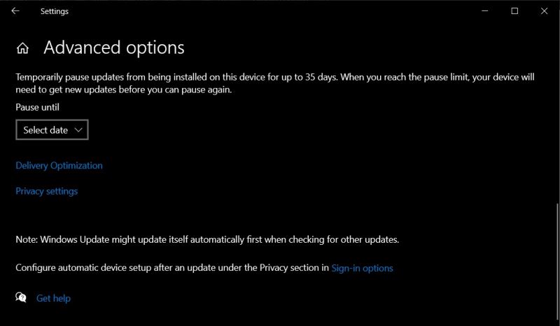

    暂停Windows更新。
    如果你担心这些拙劣的更新,你随时可以暂停它们一个月,直到微软修复错误。
    要暂停更新,请转到设置》更新和安全》Windows更新,单击下一个屏幕上的“高级选项”,查找“暂停更新”部分,然后选择暂停更新的日期。
    请注意,通过设置应用程序,您最多只能暂停更新35天。如果您希望更好地控制更新,则需要使用组策略编辑器或使用注册表攻击来配置策略。
