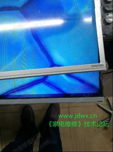

摘要: 收到其他维修同行的一台液晶电视,用的是华星光电ST5461D04屏,故障表现为是右边vgh vgl短路,根据朋友的指点,飞线右边y1,试机出现图像,但是底部有0.6cm暗线,有点遗憾,可能是y轴cof被我割线坏了,不过不影响正常观看。 ...
