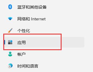

    1、首先通过开始菜单,进入“设置”。
    2、在设置中点击左边的“应用”选项。

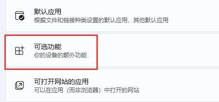

    3、然后在其中打开“可选功能”。

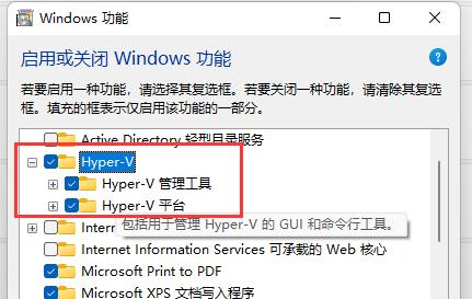

    4、在最下方相关设置中打开“更多Windows功能”。
    5、在其中勾选开启“Hyper-V”并点击确定保存即可。

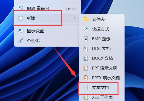

    1、右键桌面空白处,选择新建一个“文本文档”。

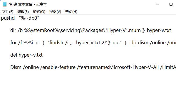

    2、在其中输入以下命令。
    pushd “%~dp0”
    dir /b %SystemRoot%\servicing\Packages\*Hyper-V*.mum 》hyper-v.txt
    for /f %%i in (‘findstr /i 。 hyper-v.txt 2^》nul’) do dism /online /norestart /add-package:“%SystemRoot%\servicing\Packages\%%i”
    del hyper-v.txt
    Dism /online /enable-feature /featurename:Microsoft-Hyper-V-All /LimitAccess /ALL
    3、然后将该文本文档重命名为“Hyper-V.cmd”。
    4、修改完成后双击允许该程序就可以了。
