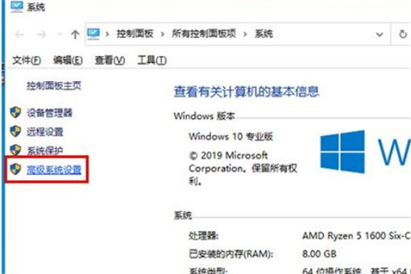

    1、右键点击“此电脑”,打开“属性”。
    2、找到选中“高级系统设置”。

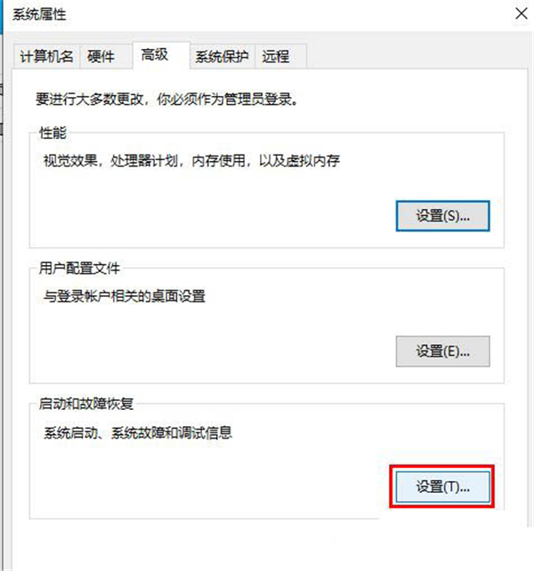

    3、在系统属性窗口中,找到高级选项卡中的启动和故障恢复,点击“设置”按钮。

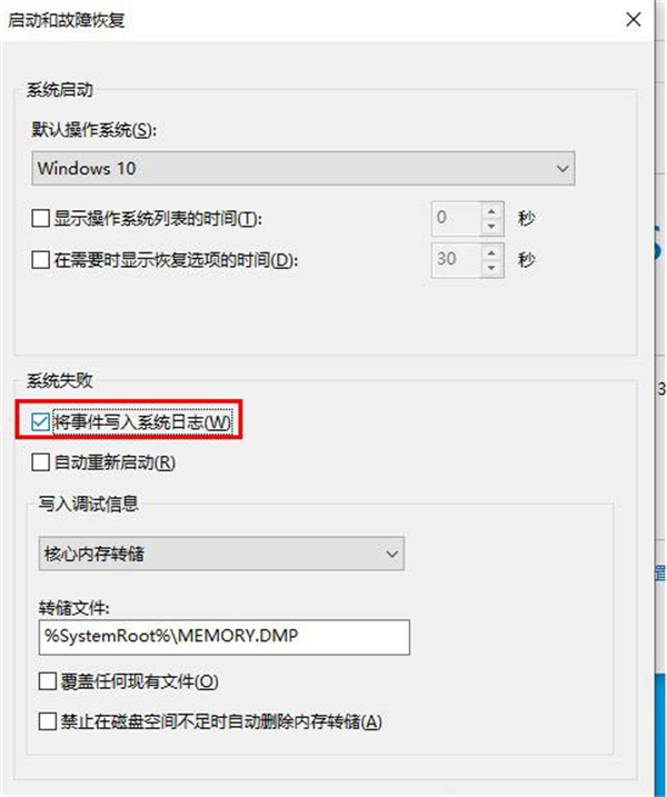

    4、在启动和故障恢复窗口中,勾选“将事件写入系统日志”,将写入调试信息改为为“核心内存转储”或者“小内存转(256KB)”,个人建议选择“小内存转储(256KB)”,点击确定即可了。
    5、然后当电脑再次蓝屏的时候,可以通过这个路径找到蓝屏错误DMP文件,在win10系统C:\Windows\minidump里,就能够找到生成的dump文件。
