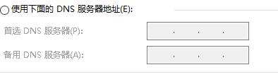

    4、右键网络连接图标,打开网络和共享中心→更改适配器选项。
    5、右击找到属性→Internet协议版本4。
    6、手动的设置DNS位置为119.29.29.29 和 182.254.116.116。
    以上就是Win10 21H2网络连接不了的怎么修理了。
