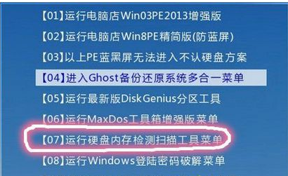

      最近有不少小伙伴在使用电脑的时候经常出现一些问题,例如就有不少小伙伴在使用的时候电脑突然蓝屏显示错误代码0X000000ED,遇到这种情况要该如何维修呢?下面小编就带着大家一起看看吧!
  怎么修理:
    1、在电脑光驱中放入安装盘或者U盘启动PE界面打开的时候,按键盘“R”键,自动检测修复硬盘;
    2、此时出现提示符C:\ ,这时候输入“ chkdsk -r ”就能自动检测修复了;
    3、现在问题就已经解决了。
