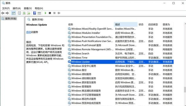

    1.首先按Win + R,键入services.msc,然后按Enter键。
    2.在服务列表中,向下滚动并查找Windows Update服务,右键单击它,然后选择“停止”。
    3.再次查找后台智能传输服务Background Intelligent Transfer Service(BITS),右键单击并选择停止。
    4.现在最小化“服务”窗口。
    使用以下路径打开SoftwareDistribution文件夹:C: Windows SoftwareDistribution。在这里,可以右键单击并将文件夹重命名为Software distribution.old。(Windows自动创建一个名为Softwaredistribution的新文件夹来存储更新文件)或打开software distribution文件夹并从此文件夹中删除所有文件。对Caroot2文件夹执行相同的操作。
    之后,再次打开Windows服务并启动之前停止的服务。只需右键单击Windows Update服务,然后再次选择“启动”。右键单击 Background Intelligent Transfer Service,选择“启动”。
