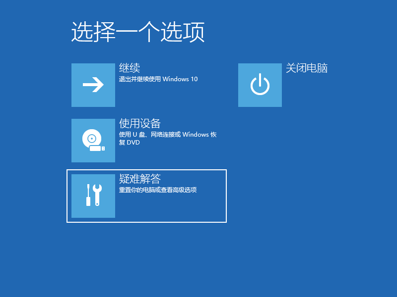

    1、对着 Windows 10开始菜单,找到电源选项,按住 Shift键不放然后点击重启。

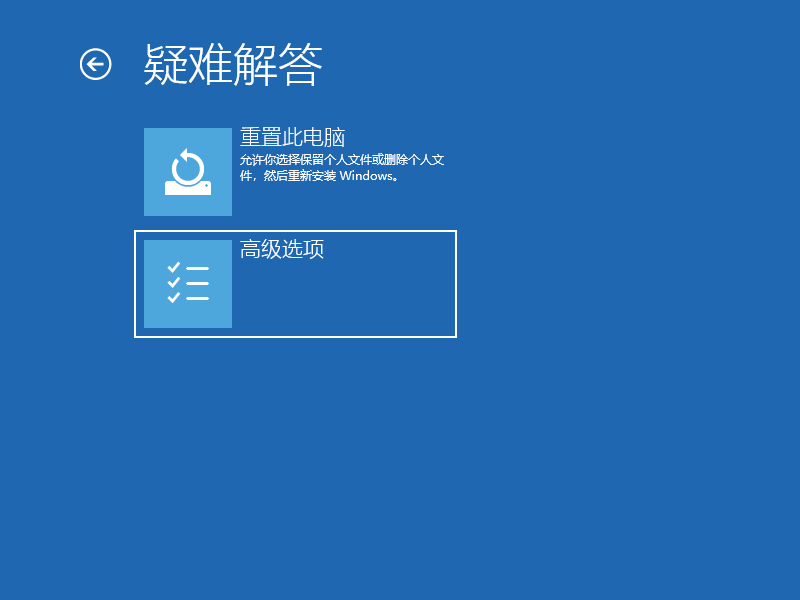

    2、接着会出现如下图的一个界面。

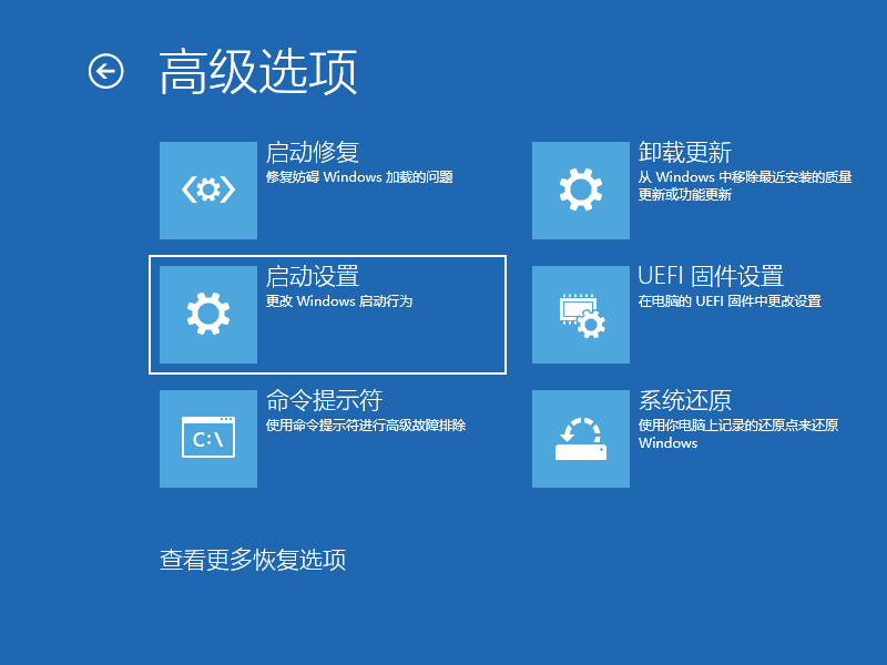

    3、然后我们点击高级选项。
    4、在高级选项中我们点击启动设置并按回车。

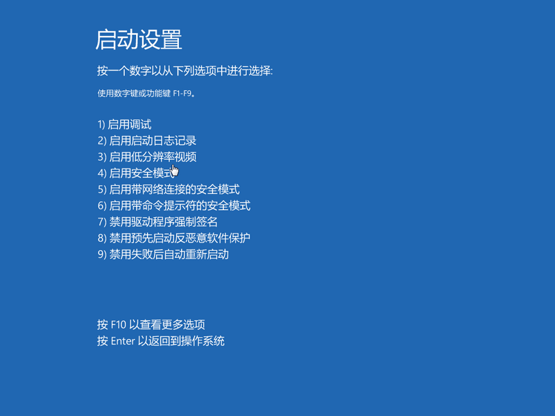

    5、在启动设置这里我们直接点击重启按钮。
    6、再进入启动设置界面的时候我们只需要按 4 数字键即可进入安全模式。

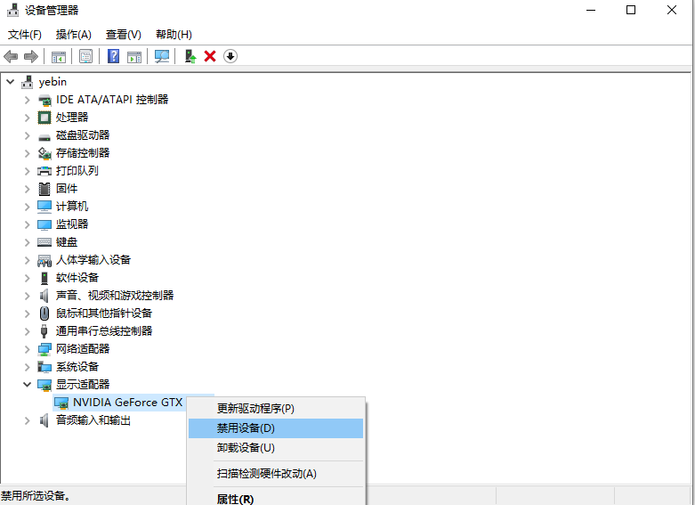

    7、进入安全模式之后找到设备管理器,在管理器窗口下找到显示适配器右键点击后选择禁用或卸载。
    以上就是win10安全模式下修复蓝屏的方法啦,希望能帮助到大家。
