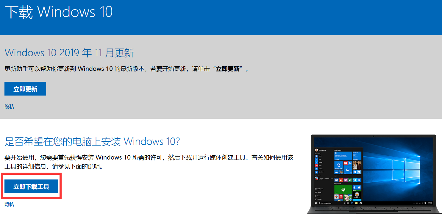

    下载MediaCreationTool,该工具就是微软官方制作启动盘的工具。
    双击打开下载好的工具,显示“正在进行准备工作”,等一会儿就好

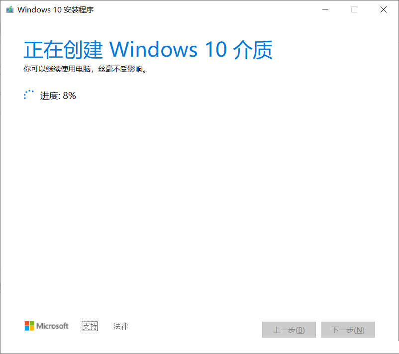

    点击“下一步”,如果进入“正在下载Windows 10”页面,就是在联网下载系统,这一步取决于网速大小
    下载完成会有个短暂的验证,为了看看下载的东西有没有破损

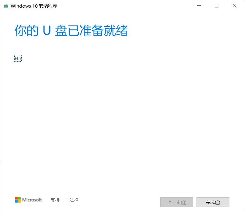

    接下来就会自动写入U盘,创建启动盘,这一步快慢取决于U盘的好坏
    然后,一块带着引导和系统的启动盘就做好了

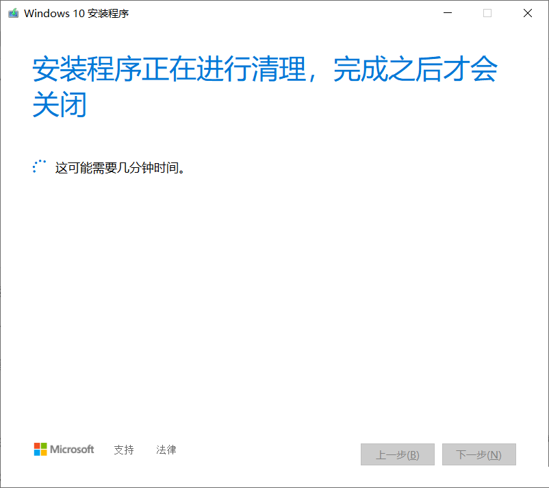

    然后微软会好心地把这个过程产生的垃圾清理干净
    这一点值得点赞,我希望所有软件都可以自动清理自己产生的垃圾,还大家一个绿水青山

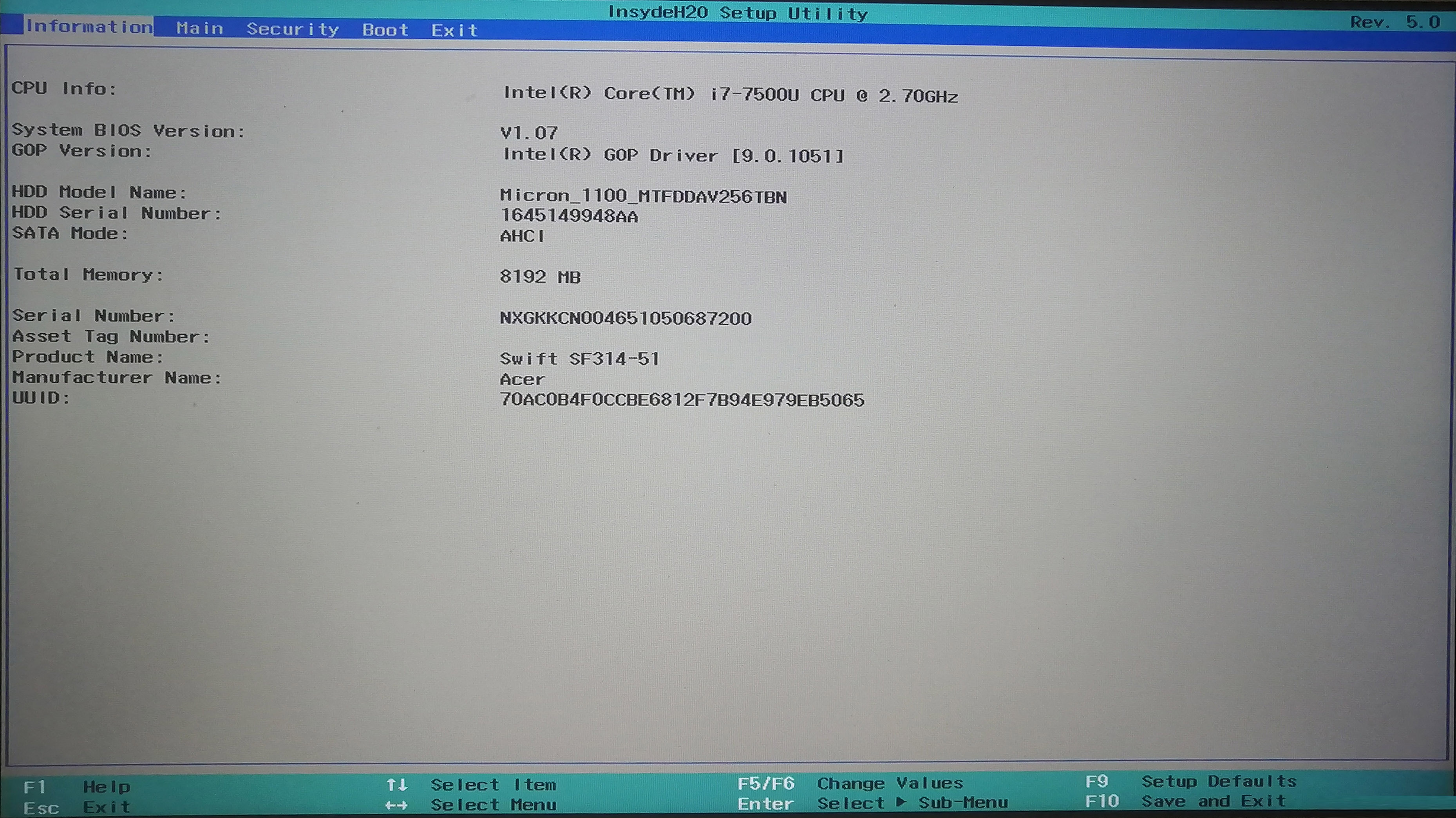

    比如宏,按下开机键立即去按F2,连续多按几次,然后就会进入BIOS界面,如下图:
    现在显示的是“Information”界面,你需要按右键选择“Boot”界面,然后按上下键将USB启动移到Windows启动前面,按F10保存退出

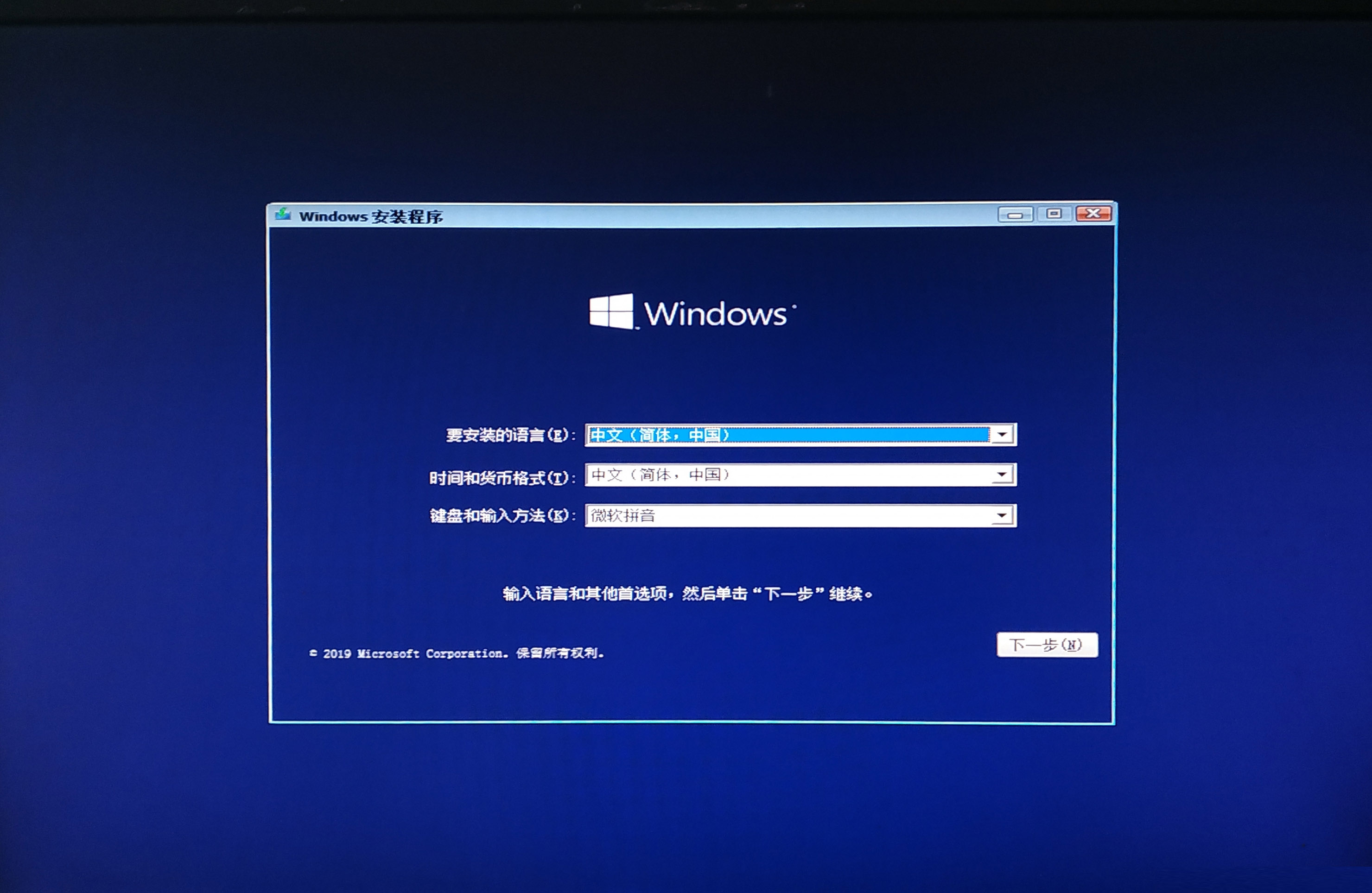

    然后电脑自动重启,加载U盘内的安装包,此过程可能较慢,接着就进入了安装界面
    确认选项的内容,点击“下一步”,点击“现在安装”

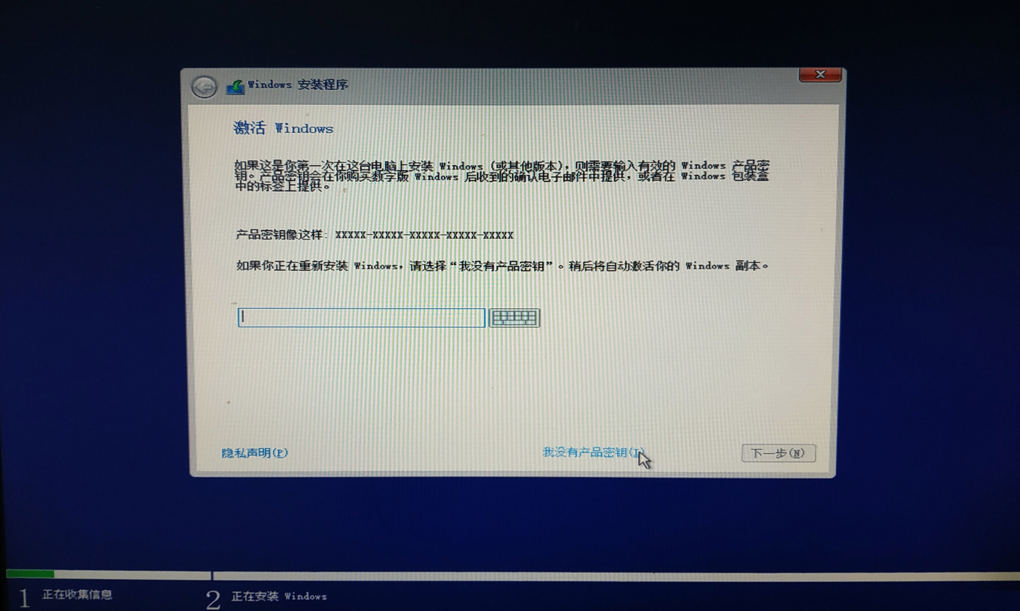

    接着就要激活Windows,如果手边没有密钥,就直接点击“我没有产品密钥”。如果买电脑的时候免费赠了Win10,那么每次重装都不需要填写密钥,它会自动激活,我猜测密钥是存在固件中,重装不会被删除;如果没有买过正版win10,那就等安装好了再自行解决;如果自己专门买了win10,那可以在这个地方填写,也可以不填写等装好在去激活。

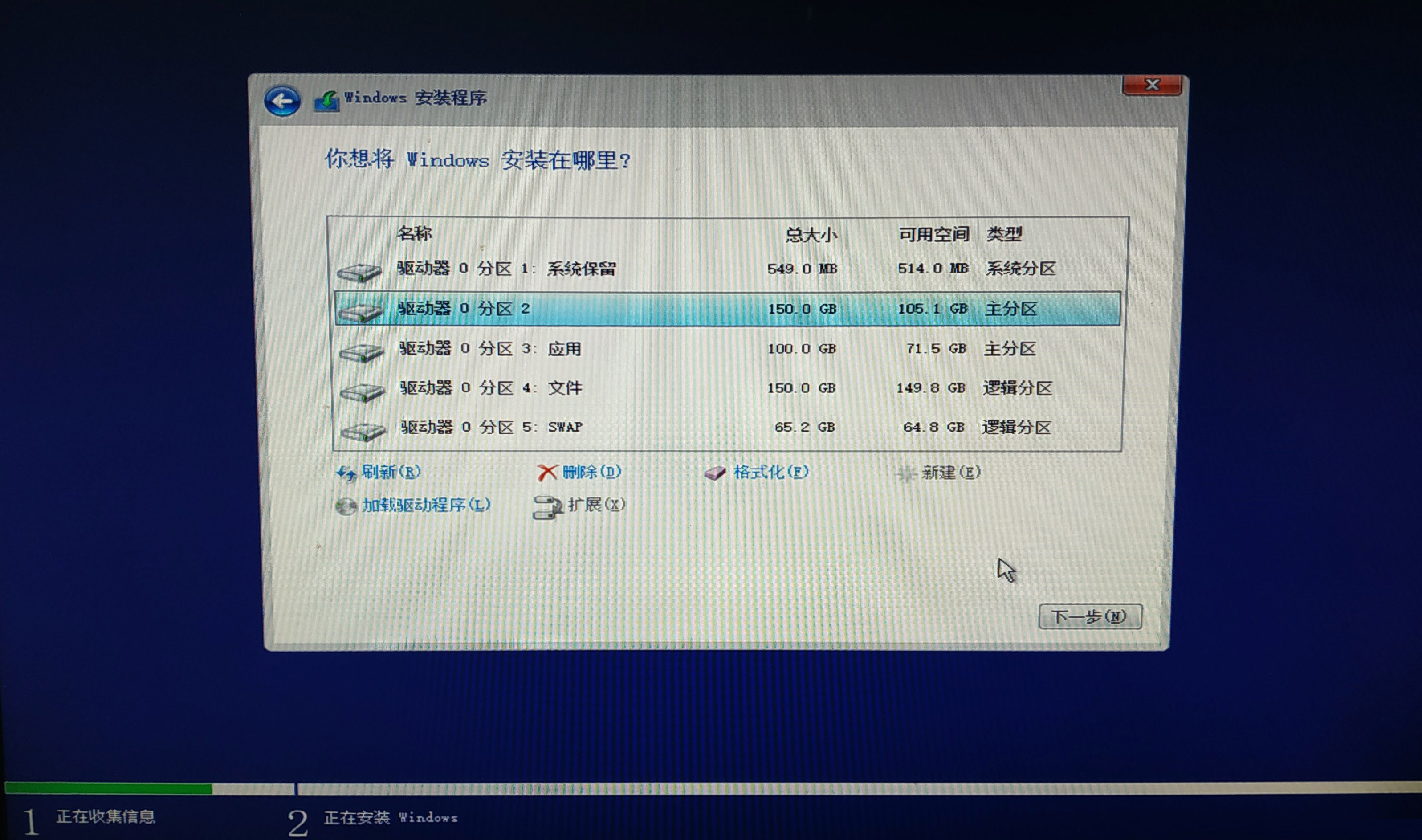

    上图是原来的磁盘分区,分区1是win10私自保留的,这是必须的,win10私自存储一些信息,用来系统崩溃时可以恢复,比如将系统恢复到一年以前,这个分区功不可没;分区2是系统分区,即C盘,分区3 4 5即D盘 E盘 F盘。分区1分区2都是代号,可能别的电脑不这么显示,要灵活识别。
    如果不需要删除D E F盘内容,只重装win10,就选择分区2,然后点击“下一步”,然后win10就会被装在分区2,同时分区2原有内容会被清除。

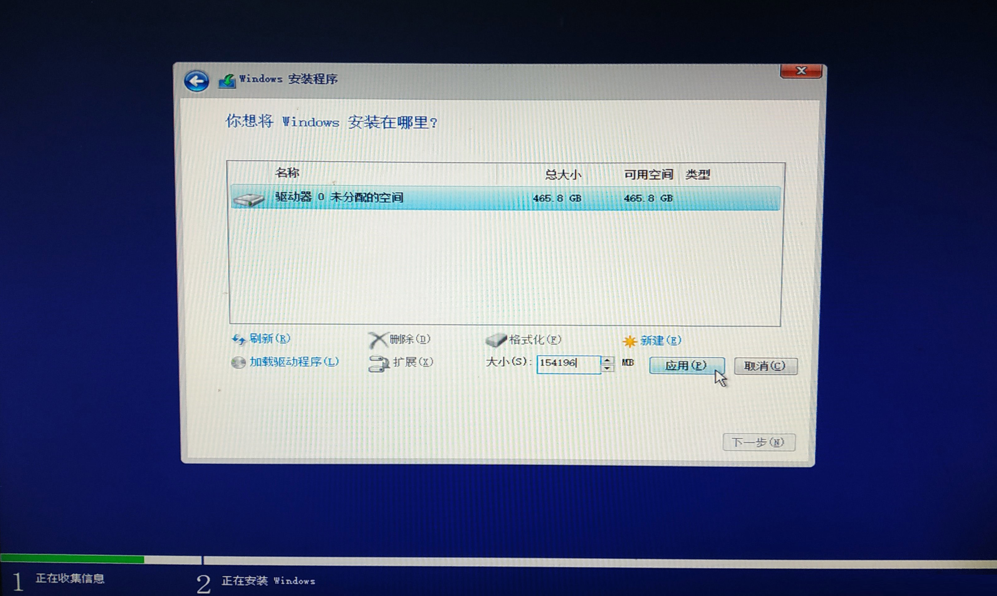

    如果想全面重装一个干干净净的电脑,那么就删除所有分区,具体做法:例如,想要删除分区5,就选中分区5,点下面的“删除”选项,它会提示“其中保存的数据会丢失”,当然让它丢失。依次删除所有分区,最后只剩下一个分区“驱动器 0 未分配的空间”。(如果电脑有多个硬盘,可能会剩下不止一个分区,但都是未分配的空间就行了)
    然后重建分区。选中分区,点击“新建”,输入想要的C盘大小,比如需要150G,则输入154196MB(由于某原因,win10磁盘分区计算公式为a×1024+(a-1)×4,例子中的a=150),点击“应用”,会提示“win10要创建额外的分区”,即上面提到的恢复区,点击“确定”即可。D盘E盘按照同样方法新建,直至分配完所有“未分配的空间”
    然后选中第一个分区(若第一个不行就第二个),点击“下一步”

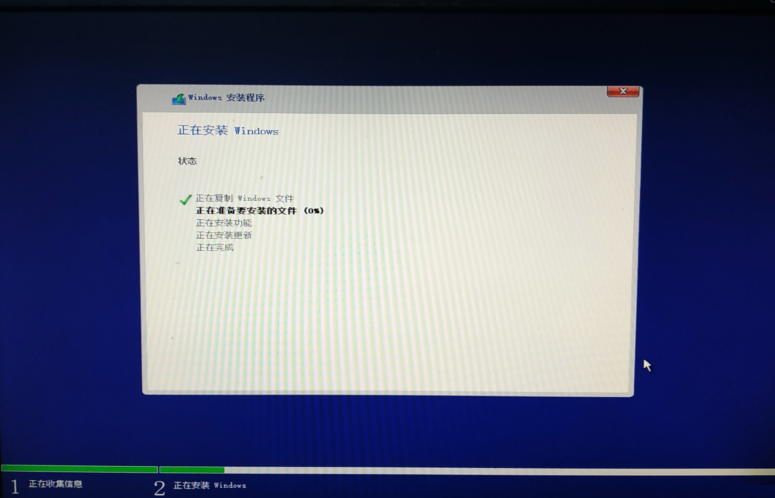

    至此,已经提供好了安装选项,接着就进入win10的安装,只需静静等待即可
    进度条走到头,系统就装好了,它会显示倒计时,然后重启

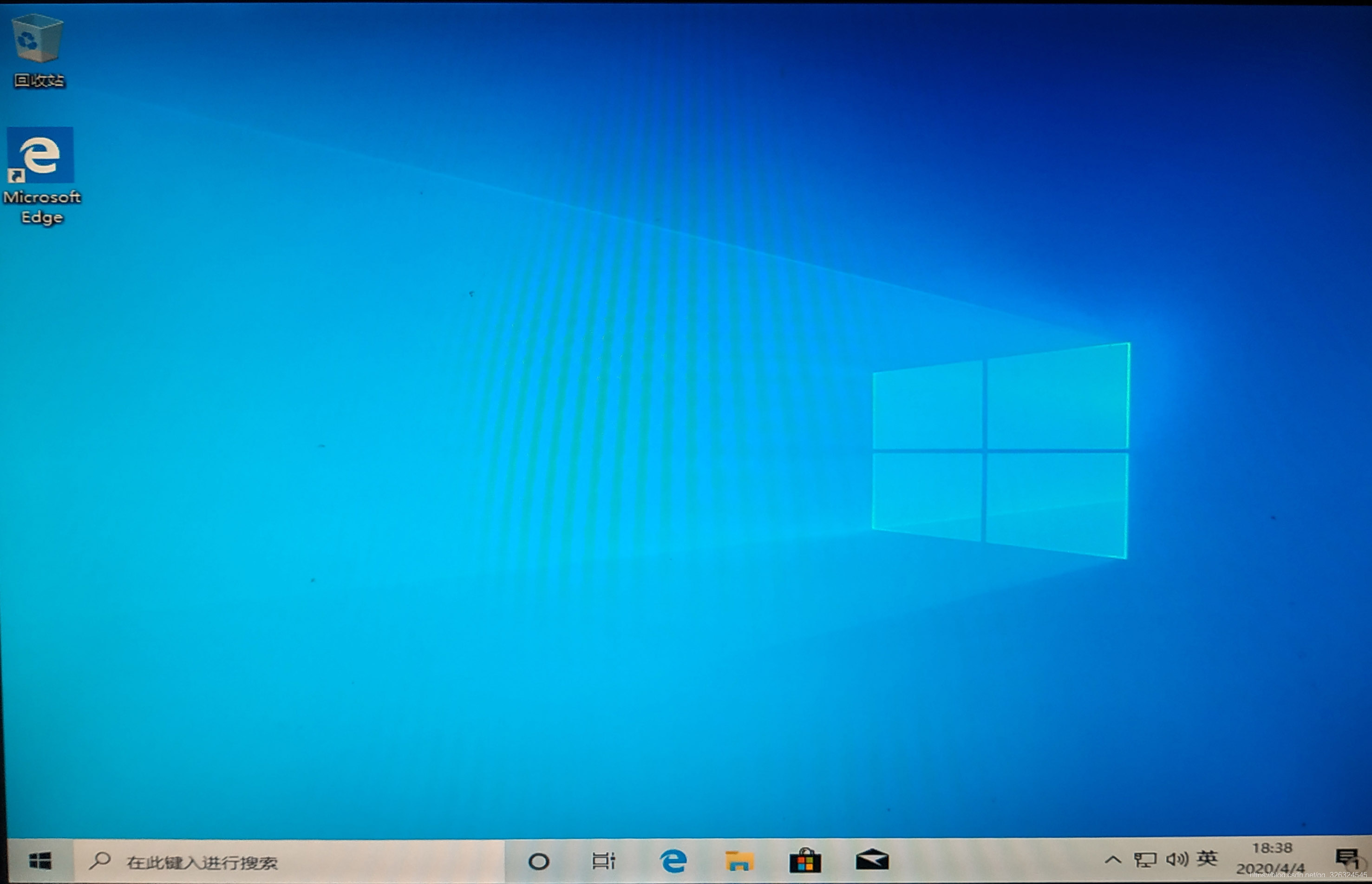

    然后设置“区域”是中国,“键盘布局”是微软拼音,跳过“添加第二种键盘布局”,登录微软账号,没有的话就注册一个,创建PIN码(PIN就是开机密码),接下来全是选择否定选项即可,保护隐私重要。
    最后,终于进入到了win10界面,船新的win10,nice!
