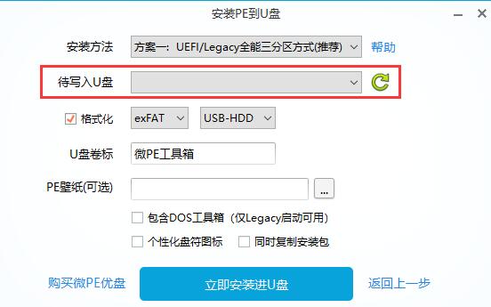

    1、首先我们需要准备一块启动U盘。

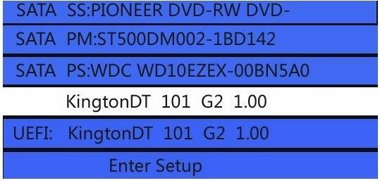

    2、制作完成后插入u盘,使用热键进入bios设置,选择u盘启动。

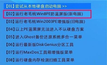

    3、接着选择进入pe系统。

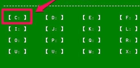

    5、打开后,我们选择自己的系统盘修复,一般为“C盘”

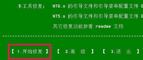

    6、接着点击左下角的“开始修复”。
    7、接着软件会自动为你进行引导修复。
    8、修复完成后,点击下方的“退出”,再重启电脑就可以解决recovery问题了。
