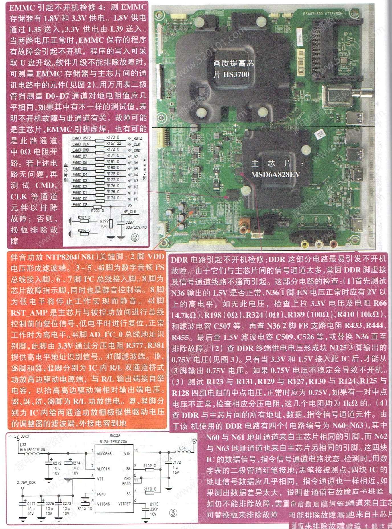

摘要: 海信MU7000U系列产品是指型号为LED43M7000U、LED50MU7000U、LED55MU7000U、LED65MU7000U、LED70MU7000U等产品,其中除43英寸不是使用ULED屏,其他型号均使用ULED屏。该系列产品使用MSD6A828EV超级芯片, ...
    海信MU7000U系列产品是指型号为LED43M7000U、LED50MU7000U、LED55MU7000U、LED65MU7000U、LED70MU7000U等产品,其中除43英寸不是使用ULED屏,其他型号均使用ULED屏。该系列产品使用MSD6A828EV超级芯片,集成有图像、声音信号处理及整机控制等功能。配合主芯片MSD6A828EV电路中还使用了四块DDR3 (型号为H5TQ4G63CFR-RDC)、一块EMMC存储器( 型号为KLM4GIFE3A-A001)-块数字伴音功放(型号为NTP8204,位号N81 )及一块画质处理HS3700。
