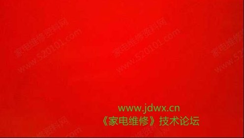

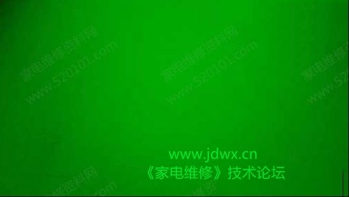

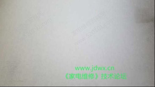

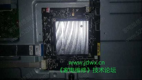

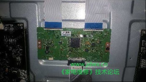

摘要: 收到同行送来的故障机壹台小米L60M4-AA液晶电视,故障表现为是通电试机屏幕反复的红、绿、白、黑这样的颜色跳动,如下图所示,按照以往经验,应该屏有上屏电压而主板没有检测到屏,屏进入自检模式了,有可能屏线问题,于是更 ...
    收到同行送来的故障机壹台小米L60M4-AA液晶电视,故障表现为是通电试机屏幕反复的红、绿、白、黑这样的颜色跳动,如下图所示,按照以往经验,应该屏有上屏电压而主板没有检测到屏,屏进入自检模式了,有可能屏线问题,于是更换上屏排线,更寒之后故障修复,试机一切正常!
