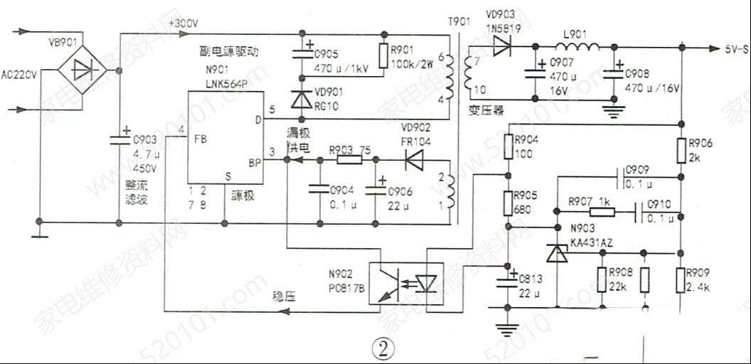

        通电后AC220V市电经VB901、C903整流滤波后产生的+300V电压,为副电源供电,副电源首先工作,产生5V-S电压,为主板控制系统供电;二次开机后,主板向电源板送来高电平ST1电压,开/关机控制电路V901导通,继电器J801吸合,将AC220V市电送到主整流滤波电路,经VB801、C808整流滤波后送到PFC电路,PFC电路和主电源启动工作,PFC电路将供电电压提升到+380V为主电源供电,主电源启动后输出24V/8A和12V/2A.5V-M/4A电压。24V/8A为背光灯板供电,12V/2A和5V-M/4A为主板供电。
        通电,测量副电源输出的5V-S电压为4.7V,低于正常值0.3V;主板送来的开/关机控制信号ST1电压为0V,几秒钟后听到开关机继电器J801有吸合和释放声,此时ST1电压稍有提升然后降为0V,测量主电源无电压输出,说明主板仍处于待机状态。因副电源偏低会引发不开机故障,于是决定先检查副电源。
        该机副电源电路如图2所示,AC220V市电经抗干扰电路滤除干扰脉冲后,经全桥VB901整流、电容c903滤波后,输出直流+300V,经变压器T901的初级⑥-④绕组加到N901的⑤脚,一路加到内部开关管的D极,另一路经内部电路向③脚外部C904、c906充电,当c904.C906上的电压达到芯片的启动电压时,N901开始工作,T901次级⑦-10绕组感应电压经外围电路整流、滤波后生成5V-S电压,为主板控制系统和电源板开/关机控制电路供电;T901的①-②绕组感应电压经VD902整流、C906滤波后,向N901的③脚提供启动后的工作电压。
        一般副电源输出电压低的原因有以下三点:一是副电源的初级驱动电路供电低于正常值,二是副电源次级滤波电容容量减小,三是副电源稳压电路元件变质。本着先简后繁烦的原则,首先测量+300V供电正常,再分别用1000uF/16V电容并联在次级滤波电容C907两端,用47uF/16V电容并联在初级C906两端,输出电压仍为4.7V,看来不是滤波电容的问题,转句检查副电源取样误差放大电路。
        该电路主要由R906、R908、R909和比较控制器N903(KZ431AZ)、光耦N902(PC817B)及N901的④脚内部电路组成。5V-S电压通过分压电阻加到N903的R极,与N903内部基准电压比较,调整N903的K、A极电流大小,再通过N902反馈给N901,控制内部MOS管导通时间,从而实现稳压控制。在路测量取样误差放大电路元件,未见异常。根据稳压电路工作原理,输出电压的高低受N903的R脚电压控制,适当降低R脚电压,即可提升副电源输出电压。笔者用一只33k电阻并联在取样电路R909两端后开机,副电源输出正常5V电压,但仍不能二次开机,看来该机主板也有问题。。该机主板型号为RSAG7.820.1582,主芯片采用RTD2670。测量主板与电源板连接器的各脚电压,发现只有①、①脚的5V-S电压正常,其他引脚电压均为0V,判断主板未进入开机状态。主板引发不开机的原因主要有以下三点:一是CPU电路供电、晶振、复位电压不正常,二是程序存储器通讯不正常或数据出错,三是开/关机电路有故障。测量主板CPU的供电、晶振、复位及程序存储器各脚电压,均正常;测量CPU开/关机控制端输出高电平开机电压,但连接器P-S脚电压一直为0V,判断故障在开/关机控制电路。

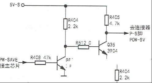

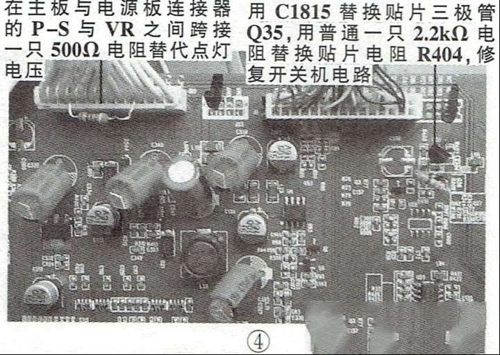

         二次开机时 ,CPU输出高电平POW-SV,Q36导通,Q35截止,Q35集电极输出高电平POW-SV电压。检查Q35、Q36 及其外围元件,发现Q35各极之间反向电阻只有数百欧姆,说明Q35内部漏电。由于手头没有相同型号的贴片三极管,于是换上普通NPN三极管C1815,如图3所示。
        通电试机还是不能开机。再次检查开/关机控制电路,发现Q35基极的偏置电阻R404阻值已降至200Ω~300Ω,换用普通的2.2kΩ电阻后开机,POW-SV电压升到5V,电视机指示灯由红色变为蓝色,主电源输出的24V/8A和12V/2A、5V -M/4A电压全部正常。观察电视机显示屏,却始终不亮。从屏后小孔观察,背光灯没有点亮,看来背光灯电路还有故障。测量背光灯板的+24V供电正常,测量主板输出的亮度调整电压VB为1.5V左右,接近正常,但点灯控制电压VR为0V,看来主板上的点灯控制电路有问题。为尽快排除故障,试用一只500Ω电阻跨接在P-S与VR端(见图4),开机试验,背光灯点亮,故障机修到这里,终于修好值得探讨。。
